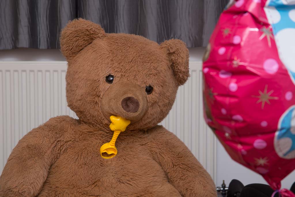

Uzyskasz tyle co na zdjęciu. To zdjęcie jest wykonane za pomocą aparatu pełnoklatkowego, dlatego ustawiłem tak przysłonę (f/9), by odpowiadała temu jaki efekt głębi zobaczysz na f/5.6 dla APS-C. Zdjęcie było robione obiektywem zmiennoogniskowym i niestety nie udało mi się dokładnie trafić, wyszła ogniskowa 95mm. Od czoła obiektywu do kaloryfera są 3m, do oczu misia 2m i balon na około 1m. W pomieszczeniu była ledwo świecąca żarówka, żebym się nie poprzewracał na zabawkach :) Lampa błyskowa MeiKe MK600 - błysk w białą ścianę za mną na eTTL +3EV. ISO400, czyli tyle, ile automatycznie ustawia aparat po podłączeniu lampy. Fotka jest bez obróbki, wykonana w .raw i jedynie zmniejszona do formatu akceptowanego na forum, przy zapisie do .jpg i bardzo niskiej jakości, bo pojemność też ma limit. Wszystko poza tym jest w danych exif (tak, tak, poczytaj sobie te dziwne wyrazy i skróty które stosujemy, przyda się bardzo w przyszłości).
Przy lustrzance zawsze z czasem możesz dokupić inny obiektyw.
Plik ściągnięto 4527 raz(y) 88,01 KB

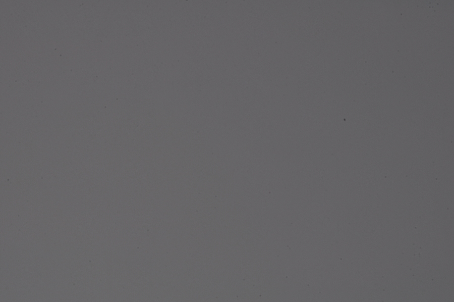

Aparat dotarł Licznik 33k więc chyba może być. Jest tylko jeden problem. Zrobiłam zdjęcie ściany i widać na nim takie ciemne kropki. W zasadzie zrobiłam dużo zdjęć ściany i kropki zawsze są w tym samym miejscu. Czy to jest coś czym powinnam się przejąć? Co to może być?
Obiektyw na zewnątrz czysty.

Przeczyść obiektyw najpierw specjalną szmatką i zobacz. Możesz wzrokowo skontrolować przednią i tylnią soczewkę.
Chociaż patrząc na to zdjęcie (możesz zrobić jeszcze z przysłoną przymkniętą bardziej więcej widać) to matryca do czyszczenia.

Mogą być syfy na matrycy. Te kropki jak kropki, ale te dwie linie po prawej to ściana, czy też aparat? Zrób zdjęcie po zdjęciu obiektywu.

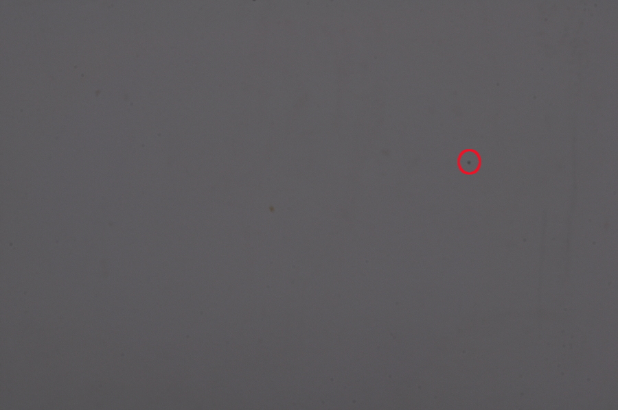

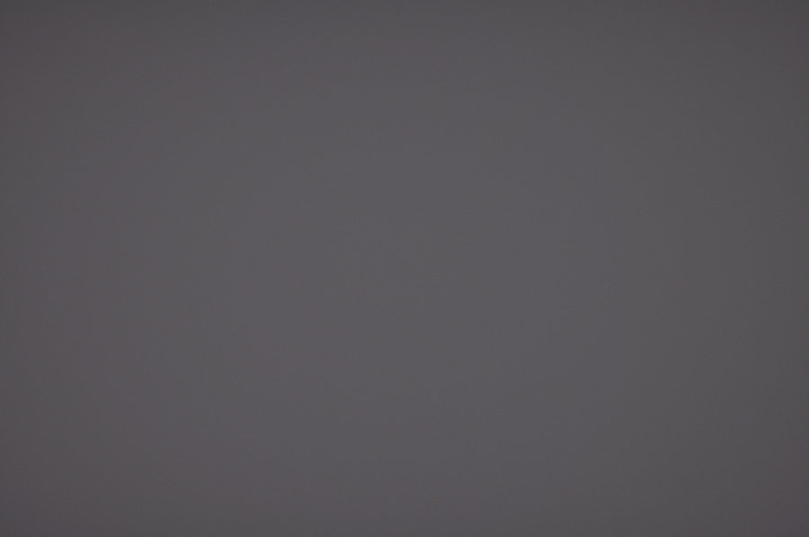

ok.Te kreski to moja ściana :oops: teraz zrobiłam zdjęcia sufitu.
bez obiektywu krótko naśw
bez obiektywu długo naśw
Plik ściągnięto 4257 raz(y) 18,99 KB

Kreski zginęły ale kropki nadal są. Jeżeli to brudy na matrycy to czy jest to feler, który łatwo usunąć w razie gdyby było widać na zdjęciach?

Nie wiem gdzie mieszkasz ale np w warszawie czyszczenie matrycy w takim aparacie to przeważnie koszt 60-80 zł.
Może nie jest to brud tylko jakiś paproszek na matrycy.
Jak ktoś ma nikona niech podpowie koleżance gdzie w menu jest czyszczenie matrycy aby podnieś lustro i zerknąć.
(nie dotykać matrycy palcami czy jakimiś ściereczkami !)

Mieszkam pod Warszawą. Zdjęcia są zrobione po automatycznym czyszczeniu matrycy. Czy to mogą być nie brudy tylko jakieś uszkodzenia?

Automatyczne czyszczeni matrycy plamki nie usunie to bardziej na minimalny kurz się nadaje.
Po Tych zdjęciach obstawiam bardziej zabrudzenie jakie większość z nas prędzej czy później posiada (przy takim przebiegu to normalne)
Jak chcesz podjechać i przeczyścić sprzęt polecam
http://www.serwisfoto.com.pl (czyszczenie od ręki, dobry serwis foto )
Zobacz ten filmik w całości a od 2 minuty masz informacje jak podnieś lustro aby zerknąć na matryce (nie zalecam czyszczenia samemu)
https://www.youtube.com/watch?v=ck7MFKpkEHE

A ja bym je olał. Wyszły przy f/32, a tak robić fotek nie będziesz. Zrób zwykłe zdjęcie i zobacz, czy są plamki które ci faktycznie przeszkadzają.
