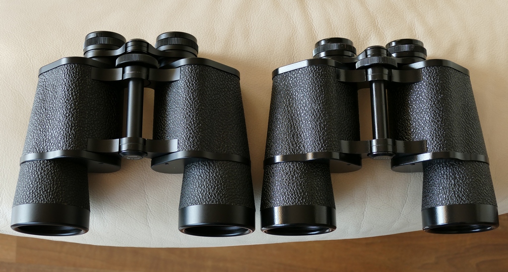

Wysłany: Pią 01 Cze, 2018
goornik napisał/a:
Odpowiedź na kolację
Obstawiam oryginał.
Doceter nie musiał (choć mógł) kontynuować numeracji seryjnej jeniaczy...
Marcinie, miałeś rację, oryginał.
Pobawię się nim kilka dni i coś napiszę...
3mnich
Entuzjasta
Pomógł: 4 razy
Posty: 697

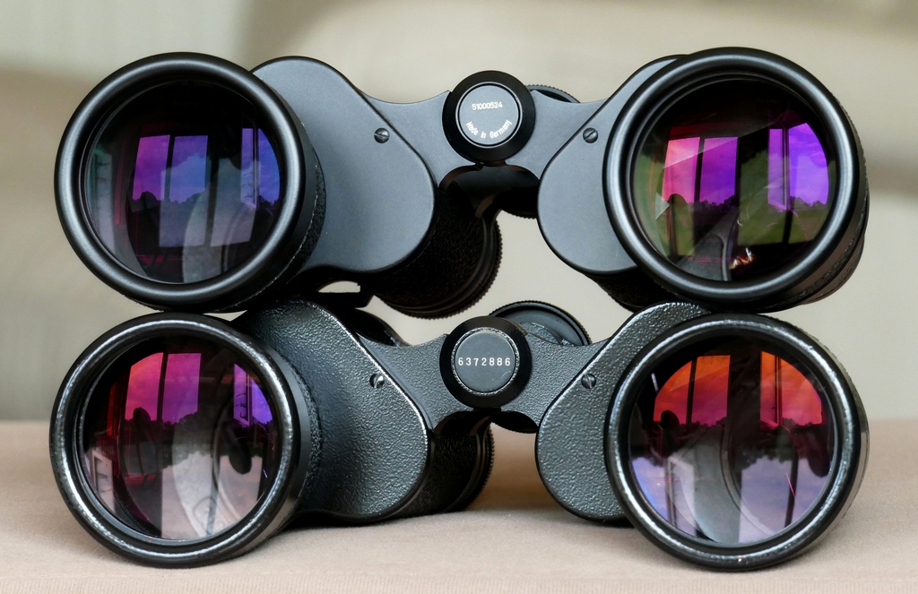

Wysłany: Czw 07 Cze, 2018
Arek pisał w testach Zeissów z Jeny o luzach na mostkach, Docter wyraźnie poprawił mechanikę, wszystko ciasno spasowane, regulacja ostrości pracuje podobnie do modelu SF.
Gdyby jeszcze odstęp źrenicy był o kilka milimetrów większy... musiałem zdjąć muszle gumowe, żeby zobaczyć całe pole.
Wykończenie z zewnątrz lornetki to też spory postęp do Jeny. Przyglądając się dokładnie, niewiele już brakuje do Habichta porro.
Nie będę tutaj analizował optyki, ponieważ w poście "klasyki z przed lat" już to zrobiłem.
Bardzo mi Docter przypadł do gustu, technicznie obraz nie jest tak perfekcyjny jak Swaro,
ale dałbym 9 punktów na 10 za tak zwane wrażenia artystyczne ( duże pole, kolorystyka, ostrość w centrum, 3D i ogólne wrażenia z używania ).
Kilka fotek na deser, na jednym zdjęciu widać żółte filtry na okularach, to nie jest kolor bieli w tym modelu... Są jeszcze inne zdjęcia w klasykach na stronie 75.
Plik ściągnięto 2882 raz(y) 368,69 KB
Plik ściągnięto 2882 raz(y) 367,69 KB
Plik ściągnięto 2882 raz(y) 374,57 KB
