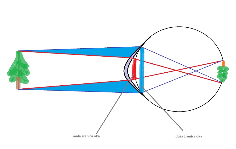

GÓRAL
Nowy
GKG
Pomógł: 2 razy
Posty: 23
Wysłany: Sro 06 Sty, 2021
Czyli jak dobrze rozumiem zmniejszanie źrenicy ludzkiego oka nie powoduje zmiany (zmniejszenia) kąta widzenia a jedynie zmniejszenie ilości promieni docierających do siatkówki
Może bardzo schematycznie jak na poniższym rys.
Wszystkie promienie światła odbitego od drzewa i biegnące w kierunku oka, wcześniej przepuszczone przez dużą źrenicę oka, teraz przy zmniejszonej źrenicy (na rysunku czerwony kolor) zostaną wycięte (niebieskie trójkąty). Przy zmniejszonej źrenicy obraz drzewa będzie utworzony i będzie rozmiarowo taki sam jak przy dużej źrenicy, lecz ciemniejszy ze względu na to, że będzie tworzony z mniejszej ilości wiązek światła. Zmniejszenie źrenicy nie spowoduje w tym przykładzie schematycznym wycięcia np. wierzchołka i dolnej części pnia drzewa
Czy dobrze kombinuję?

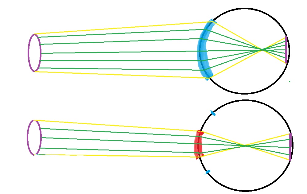

Mam wciąż jednak problem z przełożeniem tego na rzeczywistość. Załączam obrazek - narysowałem schemat spoglądania przez 2 różne lornetki - dlaczego w przypadku drugim oko nie widzi efektu „jak przez dziurkę od klucza”. Wszak źrenica jest szersza niż apertura będąca w pewnej odległości od niej.

Bo nie używane obszary źrenicy nie rzutują obrazu na plamkę oka. Obraz jest tworzony z tego co jest, co doskonale widać na rysunku GÓRALA. A źrenica oka to też soczewka, która skupia obraz na plamce żółtej w oku. To w niej tworzony jest obraz. A powierzchnia rzutująca na plamkę jest mniejsza więc mniej światła dociera do plamki stąd obraz jest ciemniejszy, a to by się zgadzało z moimi wcześniejszymi rozważaniami, że im mniejsze jest pole powierzchni z której zbierany jest obraz tym mniej światła dociera do detektora, którym w oku jest właśnie plamka żółta (lub w moich przykładach oczko w luksometrze).
GÓRAL
Nowy
GKG
Pomógł: 2 razy
Posty: 23
Wysłany: Pią 08 Sty, 2021
Tak właśnie kluczem do zrozumienia jest fakt, że źrenica ludzkiego oka to soczewka, która nie przepuszcza światła na wprost lecz go załamuje
Na poniższym rys. wyobraźmy sobie, że patrzymy oczami przez lornetkę. Oczy mamy jednak specyficzne tj. jedno oko (na górze) potrafi mocno rozszerzyć źrenicę (duża źrenica ,czyli duża dziura w oku to łuk koloru niebieskiego), a drugie oko (na dole) otwiera źrenicę bardzo mało (niewielki zakres otwarcia - małą dziurę w oku pokazuje łuk kolory czerwonego). Lornetka natomiast nie ma wady i jest normalna, czyli z okularów wychodzą jednakowej wielkości źrenice wyjściowe (elipsy koloru fioletowego), które też są max. polem widzenia lornetki.
No wiec czy dolnym okiem z mniejszą źrenicą (czerwoną) zobaczymy węższe pole widzenia, ano nie - wewnątrz każdego oka zobaczymy takie samo pole widzenia (wewnątrz oka na siatkówce powstanie obraz taki sam - fioletowe pionowe kreski są takiej samej długości). Dodatkowo wyobraźmy sobie, że cale pole widzenia na styk wypełnia jakiś obserwowany przedmiot np. drzewo i obraz tego drzewa na siatkówce w obu oczach będzie więc równy rozmiarowo, czyli takiej samej wielkości - co jest zgodne z oczekiwaniem bo przecież mamy lornetkę, która w obu okularach daje obraz powiększony tyle samo.
Jaka jest więc różnica między okiem na górze i dole - ano do wnętrza oka z większą źrenicą (prze niebieska dziurę) wpadnie więcej wiązek światła. Nie licząc skrajnych wiązek (żółtych promieni) wpadnie 5 linii zielonych, a do oka z mniejszą źrenicą (prze czerwoną dziurę) wpadnie mniej wiązek światła - tylko 3 zielone linie. Tak więc obraz wewnątrz górnego oka będzie nie większy lecz jaśniejszy, bo oświetlony przez 5 linii zielonych (powiedzmy przez 5 halogenów). Natomiast obraz wewnątrz dolnego oka będzie oświetlony przez zaledwie 3 linie zielone (powiedzmy zaledwie przez 3 halogeny).
Prawidłowe załamanie się promieni świetlnych na soczewce oka
mała źrenica oka - kolor czerwony,
duża źrenica oka - kolor niebieski,
Plik ściągnięto 5083 raz(y) 98,83 KB

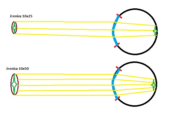

GÓRAL
Nowy
GKG
Pomógł: 2 razy
Posty: 23
Analogiczny będzie przypadek, gdy to oczy będą miały taką samą źrenicę, a źrenica wyjściowa z lornetki będzie innej wielkość np. gdy zastosujemy lornetkę z tym samym powiększeniem lecz o innych obiektywach np. lornetkę 10x25 i 10x50. Tak jak na rysunku poniżej, gdzie obraz wewnątrz oczów powstanie takiej samej wielkości (bo mamy dwie lornetki o różnej źrenicy wyjściowej, ale o tym samym powiększeniu 10x). W lornetce 10x25 obraz będzie ciemniejszy - doświetlony tylko 3 liniami żółtymi, a w 10x50 jaśniejszy - doświetlony 5 liniami żółtymi
Plik ściągnięto 5081 raz(y) 40,65 KB

GÓRAL napisał/a:
W pełni przekonuje mnie ten rysunek w kontekście jasności widzianego obrazu. To się spina.
Tylko nie rozumiem, w jaki sposób oko "wie", że ma widzieć tylko obraz o średnicy 2,5 mm w przypadku 10x25, a 5mm w przypadku 10x50. Mam tu na myśli, dlaczego jeśli źrenica się rozszerza, to wciąż cały "kadr" wypełnia obraz z małej dziurki i nie widzimy "przysłony". :)

tomek__ napisał/a:
Zerkałem po ciemnku przez lornetkę 10x21, więc z otworem 2.1 mm. Teoretycznie zatem moja źrenica była szersza niż otwór w okularze. Jak to jest zatem, że widziany obraz pokrywał całe pole widzenia mojego oka, tj. nie widziałem "przysłony", nie miałem wrażenia że patrzę przez za wąski otwór.
Bo źrenica WEJŚCIOWA Twojego oka pokryła się ze źrenicą WYJŚCIOWĄ lornetki.
To jak jakbyś pytał: dlaczego na pełnym otworze obiektyw daje mi obraz w pełnym kadrze, a po przymknięciu do f/22 nie ma obrazu tylko na środku.

goornik
Optyczny
Pomógł: 47 razy
Posty: 1992
Góral, witaj na forum, ale rysunków już nie rób - wszystkie są błędne :(
