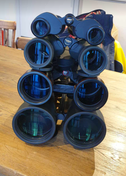

Fajne spotkanie i wiele wrażeń.
Juz na samym początku poznałem kolegę Vikinga ... bawił się lornetka o której tu chyba nic nie napisano... owa lornetka była 8x50 Zeiss Oberkochen jak się nie mylę.
Panowie, lornetka w perfekcyjnym stanie zarówno optycznym jak i wizualnym - obrazy z niej sa o delikatnym kremowym zabarwieniu ale klarowność i ostrość obrazu na poziomie dzisiejszych topów albo i lepiej...
W tym jonowskim szkle zawierającym ołów ostrość jest inna niz nikonie, fujinonie czy NL. ciężko jest to uchwycić ale gdyby nie ten kremowy obraz to spokojnie była by zagrożeniem sw. trójcy.
-Fijinon 10x50 w porównaniu do Doctera N. wypadł na tym samym poziomie w obrazach dziennych co mnie naprawdę zastanawia gdyż Fuji ma 5 elementowe okulary/docter-3/ i wyplaszczać pola ,etc.... brakowało gwiaździstego nieba :) gdzie mogło by być inaczej :)
http://holgermerlitz.de/fujinon10x50.html
-NL najlepiej skorygowana lornetka - wszystkie włącznie z Kowa G. wykazywały AC na filarze mostu zanurzonego w Wiśle, NL - poziom zerowy lub prawie zerowy... to co mnie zniesmaczyło w NL to "pokrętło ostrości" - chodzi tak delikatnie ze mając NL w ręku myślałem ze cos zepsułem, przypadkowe tracenie tego elementu powoduje zmianę ogniskowania co jest
niedopuszczalne... zresztą ktoś juz wysyłał NL do naprawy z tego powodu.
słyszałem chyba od vikinga? ze Leica Noctivid jest lepsza od NL ? ktoś może to testował ?
-Nikony 10x70? oba pancerniki ,niestety AC była silnie widoczna elementów nad brzegami Wisly.
-Nikon 8x30II początkowo przypadł mi do gustu z powodu najlepszej akomodacji twarzowej :) ale potem porównując z Kowa dostrzegłem ,ze bardzo ucieka w niebieski ton odcieni.
-APM- nie jestem zwolennikiem tej firmy jak i jej właściciela ,który twierdzi ze robi najlepsze lornetki na świecie :) ...
ale... te lornetki na szkle ED/ktoś zna jaki typ szkła tam siedzi?/ są długie a wiec ogniskowe powodują ,ze te ED spełnią swoją rolę jeśli chodzi o AC ale tylko pod gwieździstym niebem mozna by było stwierdzić poziom pozostałych aberracji.
z tego spotkania naprawdę pod wrażeniem byłem Zeiss-a 8x50 ,chyba ołowiowe szkło przewaliło mnie w głowie na dobre :mrgreen:
