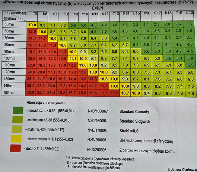

Problem AC dotyczy właśnie jasnych obiektywów a nie jasnych okularów :mrgreen:
załączona tabela zawiera stosowne inf. wyjaśniające poziom AC w stosunku do D/F.
Tak samo jest w lornetkach o zastosowaniu obiektywów achromatycznych... dużo sie zmienia gdy obiektywów jest szkol nisko dyspersyjne lub jeszcze lepiej fluoryt o danej F.
Plik ściągnięto 2884 raz(y) 752,01 KB

TRYTON7 napisał/a:
tabela dotyczy refraktora .... który moze obsługiwać okulary o różnej długości ogniskowej co wprowadza zmienną ...
i oczywiście daje pogląd na problem AC
ale lornetka projektowana jest jako jeden układ obiektyw-okular z większą dbałości o korygowanie AC
no i jak jest uśredniona wartość F dla standardowej 10x42 ? F4 ??
wg tabeli wszystkie lornetki musiałby mieć widoczna AC

mariuszi napisał/a:
TRYTON7 napisał/a:
tabela dotyczy refraktorów tak jak pisałem wcześniej ale czym jest lornetka jak nie podwójnym refraktorem ?
wiele osób buduje z np. 2ch apochromatycznych refraktorowa - LORNETKE :)
4 lub nawet Pięcie-soczewkowe układy refraktorów apochromatycznych np. T.V, Takahashi, są moim zdaniem lepiej skorygowane pod względem AC i nie tylko :) niż drogie lornetki Swarovski etc. gdyż owe refraktory pracują w skali innych większych - powiększeń niż lornetki ... AC jest tu bardziej uciążliwa i widoczna ... dodatkowo są to teleskopy często używane do focenia gdzie układ bez aberracyjny jest pożądany bardziej niż w przypadku lornetek.
F - danego obiektywu mozna obliczyć w różny sposób, najprostszym/choć nie najdokladniszym/ jest pomiar dług. od soczewki do okularu z uwzględnieniem skrócenia toru o. przez dany układ pryzmatyczny w danej lornetce a potem znając średnicę czynna znajdujemy poszukiwany parametr .

TRYTON7 napisał/a:
A o jakiej AC piszesz? Podłużnej czy bocznej? Bo obiektywów dotyczy AC podłużna, a okularów AC boczna.
