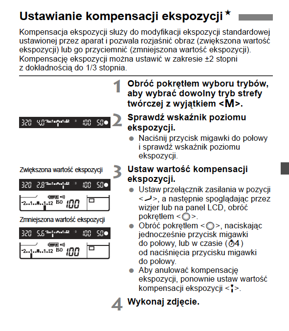

Nie chcąc niepotrzebnie zakładać nowego wątku napiszę tutaj. Chciałbym się zapytać: Czy w 40-ce w trybie manualnym, aparat powinien pokazać mi w wizjerze, że poszczególne parametry są odpowiednie dla poprawnej ekspozycji??? Jeśli tak, to jak to powinno wyglądać? Czy tak samo jak np. w trybie automatyki z preselekcją przysłony (czas otwarcia migawki miga = ekspozycja nieprawidłowa) czy może jakoś inaczej?
Przepraszam za to śmieszne i banalne pytanie, ale musiałem je zadać, bo instrukcja w tej kwestii nie zawiera żadnych informacji (albo ja nie umiem szukać). W każdym razie proszę o pomoc i wyrozumiałość :oops:

wyświetla się drabinka ekspozycji.

No dobrze, ale jeżeli bez względu na ustawienia, wskaźnik na tej drabince znajduje się na poziomie -2 i miga, to co to oznacza?? Chyba w przypadku poprawnej ekspozycji powinno się coś zmienić.

koimas, instrukcja zawiera jak masz polską instrukcję strona 93 :cool:
widocznie nie czytałeś dokładnie albo tylko raz :razz:
