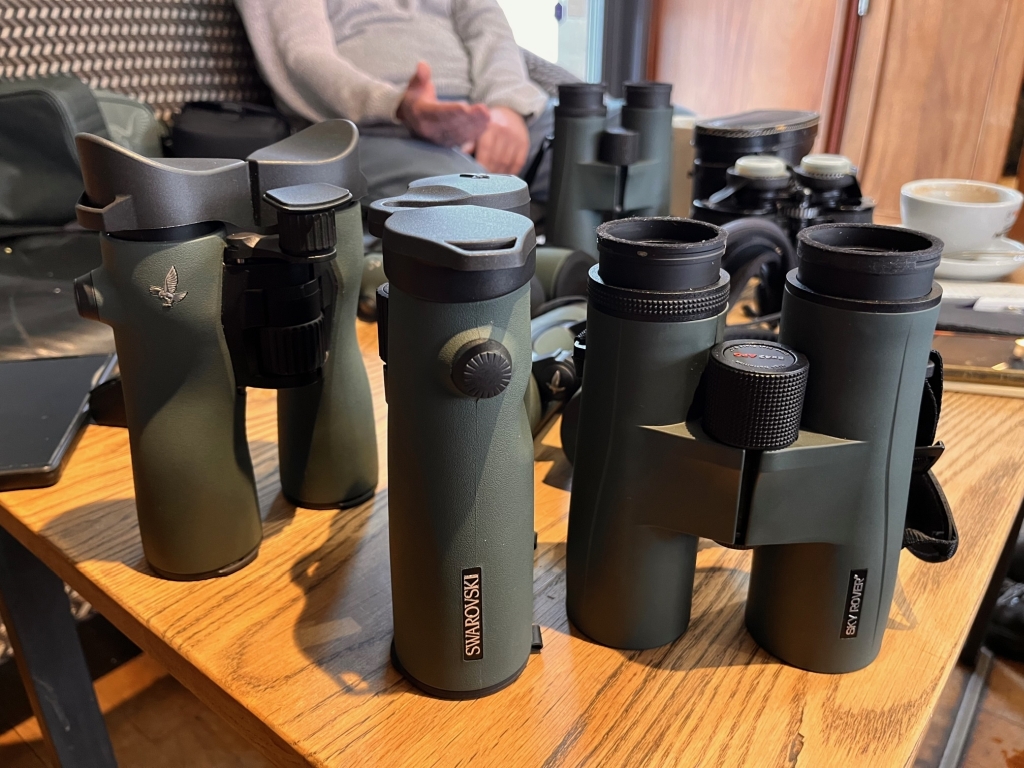

Z całym szacunkiem, ale ta mantra o gabarytach i wadze Bannera to jest bullshit.
Rozumiem, że powtarzanie tych bredni jest specjalnym rytuałem tego forum, ale na pewnym etapie trzeba dojrzeć, polać twarz zimną wodą i zacząć mówić o czymś, o czym ma się pojęcie.
Na załączonym obrazku BC 8x42 oraz SW 8x42 EL i NL.
Jaką informację niesie to zdjęcie odnośnie gabarytów BC w kontekście dwóch najbardziej dopracowanych ergonomicznie lornetek na rynku? Miejmy w świadomości, że zarówno BC jak i NL muszą zagospodarować w sobie pryzmaty adekwatne do swoich pól widzenia oraz soczewki wypłaszczające, podczas gdy porównujemy je do Nikonów, Kow, czy innych GPów, których całościowe, nieostre na brzegach pola widzenia są mniejsze, niż ostre pole widzenia w Bannerze.
