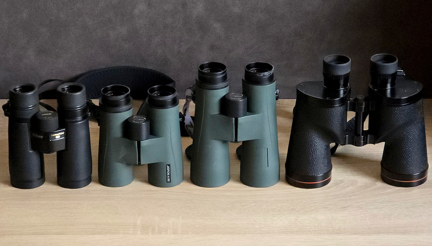

O , koledzy oskalpowali muszle oczne ? Czemuż taka profanacja ?

Kot72 napisał/a:
Bo wtedy mają 42mm średnicy i np do mnie pasują idealnie. Oryginalne nawet te "mniejsze" muszle są za duże bo 46mm.

deep, jest to jakieś rozwiązanie . Z muszlami 46 mm też za bardzo nie mogę się dogadać . Na krawędzi dobrze by było jakiś oring przykleić . Nie są to niestety lornetki dla europejskich facjat . Chyba ideał dla okularnika :wink:
