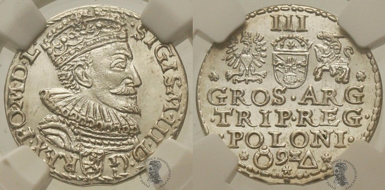

Witam Kolegów,
jestem nowy na forum i jeszcze nie bardzo orientuję się w specyfice działów. Potrzebuję aparatu, który będzie głównie służył do robienia zdjęć srebrnych monet . Monety są niedużych rozmiarów: 20-21 mm - 30 mm.
Główne cechy jakie powinien posiadać mój aparat + obiekty:
- naturalne odwzorowanie barwy (kolor srebra, szarości, ciemna patyna),
- brak "sztucznego" nasycenia barwy (to nie wchodzi w grę),
- bardzo dobra jakość, ostrość obrazu,
- mile widziane odwzorowanie skali 1:1 lub zbliżonej,
to chyba już wszystko.
Jeszcze raz podkreślę, zależy mi na naturalnym odwzorowaniu barwy srebra, odcieni szarości..., to jest dla mnie najważniejsze.
Cena zestawy nie ma aż takiego znaczenie. Bardzo proszę o podanie różnych propozycji zestawów, czym więcej tym lepiej.
Poniżej zdjęcia monety (przybliżona jakość jaka mnie interesuje).
pozdrawiam
Marcin :wink:
Plik ściągnięto 6829 raz(y) 86,84 KB
Plik ściągnięto 6829 raz(y) 136,19 KB
dcs
[Usunięty]
Wysłany: Sro 10 Gru, 2014
http://forum.optyczne.pl/...highlight=monet
Oświetlenie to podstawa.
Aparat może być prawie każdy (także bezlusterkowiec albo nawet kompakt), obiektyw (z pierścieniami) też.
Do czegoś jeszcze chcesz używać ten aparat?
marienburg
Nowy
amator
Posty: 2
dcs napisał/a:
http://forum.optyczne.pl/viewtopic.php?t=19298&highlight=monet
Aparat może być każdy (także bezlusterkowiec albo kompakt), obiektyw (z pierścieniami) prawie też.
Tak, zgadzam się oświetlenie to podstawa. :)
Aparat potrzebuje głównie do zdjęć monet i na tym chciałbym się skupić, wiadomo pewnie zdarzy mi się zrobić parę fotek z np., z jakiejś imprezy, wycieczki itd., ale ma to dla mnie małe znaczenie.
Bardzo interesuje mnie naturalność barwy, czy występuje jakieś różnice w tym temacie między poszczególnym modelami aparatów?
busz
Bywalec
Pomógł: 1 raz
Posty: 108
marienburg napisał/a:
Tu akurat ważną rolę będzie odgrywać oświetlenie, późniejsza obróbka i monitor.
Andrzej.M.
[Usunięty]
Cytat:
To akurat zależy od obiektywu - o ile sam aparat zmieścisz w tej kwocie , to obiektyw macro kosztuje niemal drugie tyle (Tamron 90mm f2,8 macro lub Tamron 60/2,0 macro) lub więcej.
Dlatego alternatywą jest obiektyw manualny i zestaw pierścieni pośrednich , albo manualny obiektyw makro . Dlatego polecałbym ci Pentax K-50, k-30 lub inny i pierścienie pośrednie + obiektyw manualny w o ogniskowej 50mm lub dłuższej.
Można też spotkać używane aparaty Pentax z założoną matówką z klinem do ręcznego ustawiania ostrości. Dlaczego Pentaxy? Bo bardzo dobrze współpracują z "manualami" dając właściwy pomiar oraz potwierdzenie ostrości oraz pułapkę ostrości.
Co do kolorów - koledzy mają rację - to robimy zwykle w komputerze obrabiając pliki RAW, ale jeśli ktoś musi - może ustawić odpowiednio kolory już w aparacie i zapisywać zdjęcia również w gotowych jpeg-ach. Przy większej ilości zdjęć - dość cenne i oszczędzające czas.
