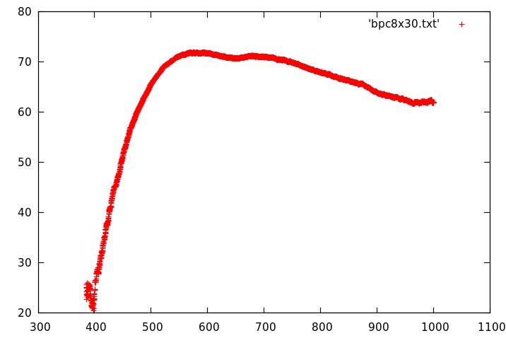

Zresztą, żeby Wam pokazać na co stać tak przez wielu zachwalaną rosyjską optykę, która na Allegro jest reklamowana jako "szkła Zeiss" zaprezentuję wykres transmisji bardzo popularnej BPC5 8x30, który wyjaśnia dlaczego obraz przez nią dawany jest ciemny i żółty.
W najbliższym czasie przygotuję, krótki artykuł na temat tego jak na przestrzeni lat u różnych producentów zmieniały się powłoki.
Transmisja BPC5 8x30
Plik ściągnięto 7461 raz(y) 24,79 KB

Wielkie dzieki za ten wykres. W zasadzie cos takiego jak dla mnie stanowi 80% wartosci testu: Transmisja max. 70+% czyli nedza.
A mozesz zrobic cos takiego dla noname Revue lub innych staroci japonsko-niemieckich?

kivirovi, ta dyskusja mnie na tyle zainspirowała i zmobilizowała, że piszę dłuższy artykuł na ten temat. Będzie dużo wykresów transmisji dla optyki lepszej i gorszej, starszej i nowszej.
Cóż, to jest prawda. Ciemny i żółty. Niestety, prawdą jest tez, że poza aspektem ciemności i żółtości to Nikony Action Ex maja tylko jeszcze jedną przewagę ponad ruskimi BePeCami. Regulowane muszle (ale tak toporne, ze to wątpliwa przewaga).
Actiony VII jej nie maja.
Zniekształcenia obrazu, kłopoty z wielkościa sweet spotu, jakość wykonania... dlatego wolę ruskie.
Ja jestem w opozycji do większości - ja nie jestem fanem transmisji (transmisję ponad 80% traktuję jako bardzo miły bonus), a lekko ciepłe kolory nawet lubie (lekko, żółć ruska jest już dośc zabawna).
