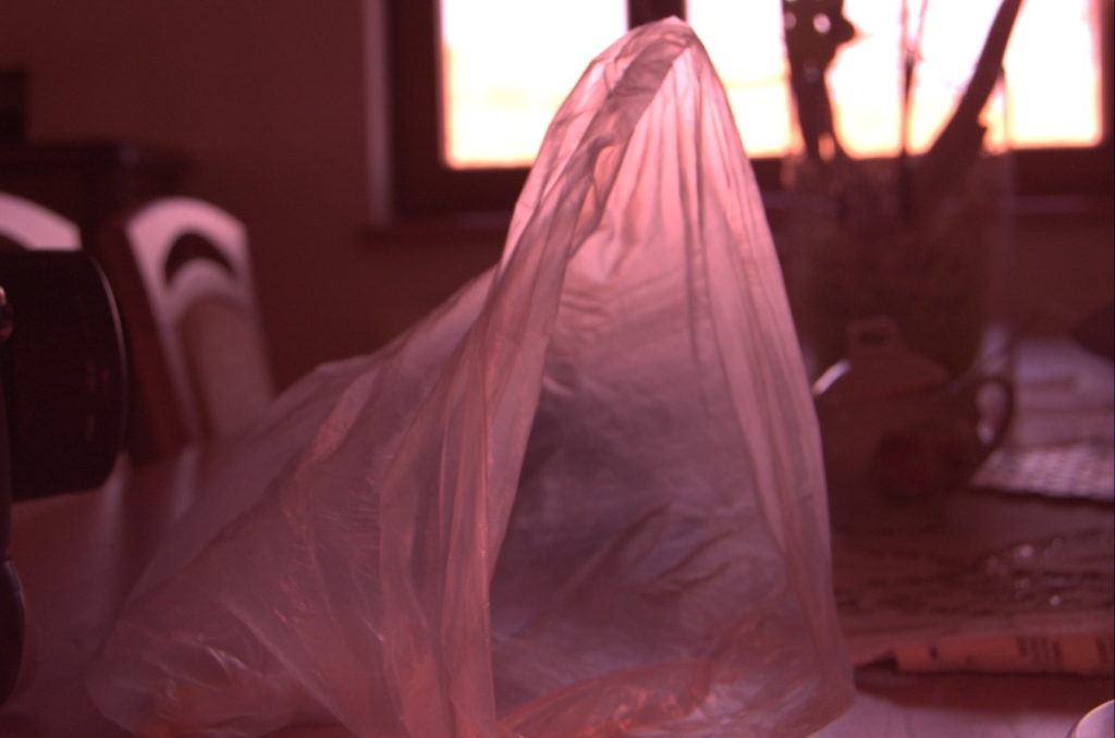

111lisu
Rozmowny
Wyznawca Debiana
Posty: 240
Skąd: Sanok
Wysłany: Czw 07 Mar, 2013
hijax_pl napisał/a:
111lisu napisał/a:
AF nie głupieje bo w D70 nie ma LV
A ktoś coś mówiło CDAF? ;)
111lisu napisał/a:
jednak coś musi być przed matrycą bo ta czerwień mnie nie przekonuje.
Musi być filr IR - inaczej więcej czerwonego widma się dostaje na matrycę a aparat sam tego nie kompensuje tworząc JPGa. Musisz to zrobić sam.
Tylko, że od jakieś czasu rozmowa na temat usunięcia AA zamienia się na rozważania dotyczące IR. Po co?
111lisu napisał/a:
I założyłem niebieskie szkiełko z powrotem.
Pokaż jakieś zdjęcie zrobione tym aparatem. Jak wymieniałeś? Usunąłeś filtr IR tylko? Czy coś w jego miejsce założyłeś? Pokaż co i po co zrobiłeś.
Nie wiem czemu się czepiasz pisałem o LV ponieważ AF jest pod lustrem więc jaki to ma mieć wpływ wyciągniecie szkiełka na AF.
W LV działa to inaczej, ale i tak nie powinno być problemu.
Rozmowa nie zaszła na IR tylko wybrałem D70 bo taki posiadam do próby (tańszy w spierd...u)
w nim jest tylko jedno szkiełko do wyciągnięcia więcej nic tam nie zauważyłem a wszyscy są tu podnieceni usunięciem AA widać nie do końca to takie proste.
Chociaż faktycznie widać po fotkach w netu , że są znacznie lepsze bez AA.
Jednak coś/jakieś szkiełko tzn filtr mus założyć w zamian. Owszem można skorygować w LR, ale wyświetlacz z normalną kolorystyką musi być.
Szkoda, że nie można RAW wkleić, zdjęcia niestety pokasowałem to jest jakieś takie marne dziwne że się ostało. Ciężko robi się zdjęcia trzymając baterię palcem i wyświetlacz osobno ;)
Plik ściągnięto 10879 raz(y) 277,07 KB

111lisu, przed matrycą jest zespół filtrów, a nie tylko AA - ile razy można powtarzać? Usunięty filtr AA trzeba zastąpić odpowiednim szkłem, a i tak często trzeba rekalibrować AF (fazowy)... :roll:
Korzyści są oczywiste i "zagrożenia" też znane, więc o czym tu dyskutować?

111lisu napisał/a:
Usunąłeś filtr IR a nie AA.
AA jest praktycznie "przyklejony" do matrycy i domowymi sposobami przez osobę nieobeznaną moim zdaniem nieosiągalny.
