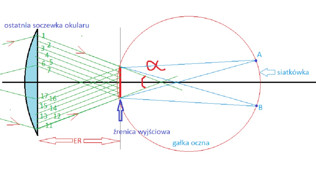

goornik
Optyczny
Pomógł: 47 razy
Posty: 1992
Wysłany: Sob 09 Sty, 2021
Arek, może coś wspólnie? :)
A w temacie : dlaczego ograniczenie źrenicy limituje JASNOŚĆ pola obrazu, a nie WIELKOŚĆ pola obrazu.
Na poniższym rysunku mamy dwie wiązki wychodzące z okularu. Promienie 1~7 tworzą obraz jednego skraju diafragmy w punkcie B siatkówki oka, promienie 11~17 tworzą obraz przeciwległego skraju diafragmy w punkcie A siatkówki oka. Załóżmy, że czerwona źrenica wyjściowa lornetki ma 5 mm średnicy, tak jak źrenica oka (nie rysowałem jej, podobnie jak soczewki gałki ocznej) Jeśli obie źrenice (oka i lornetki) są takie same, każdy z promieni 1~17 dotrze do siatkówki oka. Te promienie tworzą ze sobą kąt α, będącym kątowym polem widzenia okularu.
Jeśli zaczniemy teraz przysłaniać obiektywy lornetki za pomocą przysłon o coraz mniejszych średnicach, np 40mm, 30mm,. 25mm it tak dalej, zaczniemy stopniowo odcinać promienie dobiegające do siatkówkio. Najpierw odetniemy promienie 1 i 11, następnie 2 i 12, 3 i 13 i tak dalej.
Ale pozostałe promienie nadal będą tworzyły obraz w A i B na siatkówce gałki ocznej. Kąt α jest taki sam między 1 i 11 jak między 7 i 17 więc kątowy rozmiar obrazu (czyli wielkość pola widzenia nie zmieni się) zmieni się ILOŚĆ promieni docierających do siatkówki, czyli jasność obrazu.
Dziękuję za uwagę!

Górnik. Wszystko się zgadza. Ale lornetki mają różne kąty alfa okularów. W popularnej klasie 10x50 kąt widzenia lornetek waha się od 5,5 do 8 stopni. Z twojego rysunku wynika, że odcinanie skrajnych promieni powoduje zmniejszanie źrenicy wyjściowej do coraz to mniejszych rozmiarów a to skutkuje spadkiem jasności obrazu, co jest logiczne, ale co w przypadku gdy przy tej samej źrenicy wyjściowej alfa ma raz 8 stopni a innym razem 5,5 stopnia? Przykład ze śniegiem obrazuje to dosadnie. Im większy obszar ogarniamy wzrokiem przy tej samej źrenicy wyjściowej tym więcej światła dociera do naszego oka. Nie ma siły. Wiem, że nie to samo co jasność powierzchniowa ale to fakt.
ryszardo
Moderator
Pogromca spamu
Pomógł: 68 razy
Posty: 1603
Skąd: Józefów
Wysłany: Wto 12 Sty, 2021
RoboBat napisał/a:
Po pierwsze kąt alfa nie jest polem widzenia lornetki, tylko pozornym polem widzenia okularu i przyjmuje wartości rzędu kilkudziesięciu stopni.
Po drugie, jeśli ten kąt się zmienia, to zmienia się też odległość między punktami A i B na rysunku, a więc zmienia się powierzchnia, na jaką światło rozkłada się na siatkówce oka.
Jeżeli zwiększenie pola widzenia nastąpiło przy zachowaniu biegu dotychczasowych promieni (=> nie uległa zmianie ogniskowa okularu), to do oka dociera więcej światła, które rozkłada się na proporcjonalnie większej powierzchni siatkówki i w efekcie mamy identyczną jasność powierzchniową.

Teraz rozumiem gdzie popełniałem błędy w moich rys., ale wydaje mi się, że pierwszy (z drzewem) był z grubsza prawidłowy, chociaż jest to przykład powstawania obrazu drzewa w oku, ale bezpośrednio (bez lornetki). Sama zmiana jasności obrazu w zależności od wielkości źrenicy oka została chyba pokazana?
Natomiast z rysunku Górnika wydaje mi się, że w przypadku gdy oko zbyt przybliżymy do okularu też obraz będzie ciemniał bo skrajne promienie np. 1 i 11 nie wpadną do wnętrza oka i podobnie będzie, gdy sama źrenica oka się będzie się przymykać ?
Z kolei gdy zbyt oddalimy oko od okularu też chyba obraz będzie mniej doświetlony bo nie będą już wpadać do oka promienie wewnętrzne np. 7 i 17 ?

goornik napisał/a:
Dziękuję za uwagę!
Gdyby przedłużyć ten rysunek w lewo dojdziemy do miejsca, w którym promienie „zaczynają się”, tj. obserwowanego obiektu. Jeśli zaczniemy ucinać skrajne promienie, np. 1 i 11, to w efekcie będzie zbierany obraz z coraz mniejszej części obserwowanego obiektu. Czy to nie jest równoznaczne ze zmniejszaniem pola widzenia?

Ryszardo wiem, że alfa to kąt widzenia okularu bo sam Goornik tak to opisał w swoim przykładzie. Zasugerowałem tylko, że lornetki o tych samych parametrach z różnymi kątami widzenia ogarniają więcej lub mniej obrazu bo mają okulary z innymi wartościami kąta alfa.
Goornik nie za bardzo kumam o co chodzi z tymi niebieskimi kreskami na twoim rysunku gałki ocznej. Jakieś wiązki rozbieżne. Nijak to się ma do tych zielonych. Dlatego nie potrafię sobie wyobrazić tego o czym pisze Ryszardo z tą odległością od A do B przy różnym kącie alfa.
