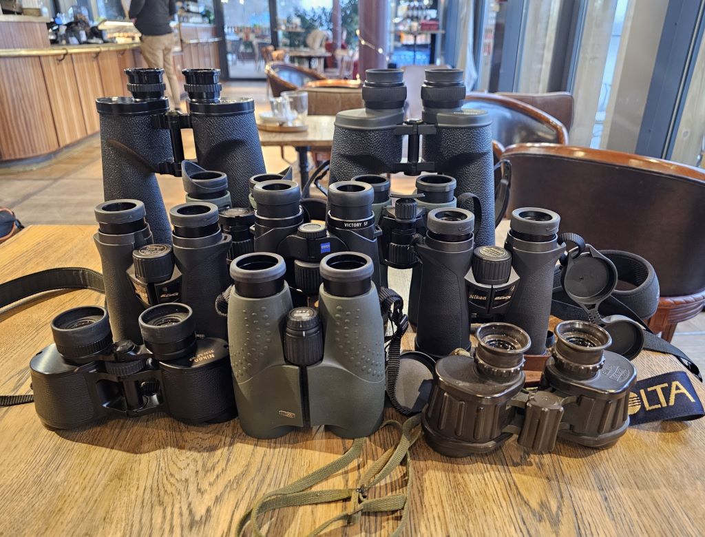

Wybieram futerał Nikona EDG na dole po prawej :) Miejsce drugie dla sąsiada w piaskowym kolorze, a trzecie dla Meopty i tej skrzyneczki Nikona u góry.

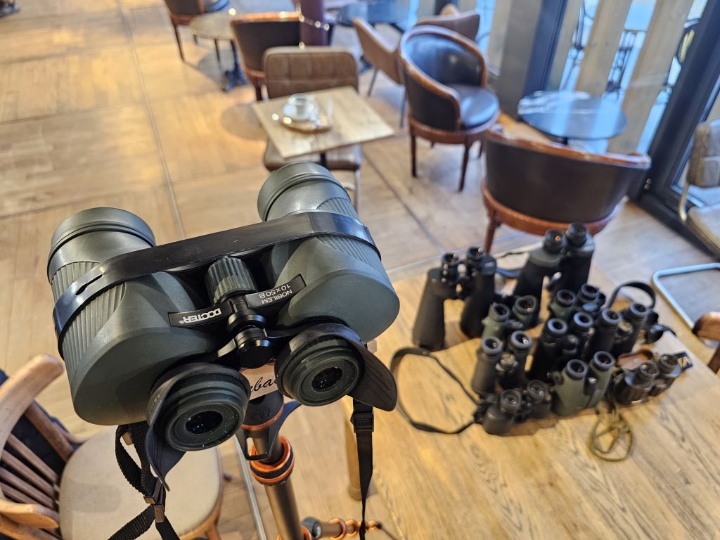

Również dziękuję kolegom za spotkanie.
Meopta Meostar 7x42 nie miała lekko obok Nikona EDG 7x42, którego to optykę również uważam za najlepszą, jaką widziałem kiedykolwiek w siódemce - dotyczy to ostrości, praktycznie niewidocznej AC na osi oraz odwzorowania bieli.
Meopta jest ostra, ale Nikon jest ostry ekstremalnie i tę różnicę w uważnym porównaniu da się dostrzec.
Meopta ma ogromne odsunięcie źrenicy 22 mm, więc jest wyjątkowo komfortowa. Bardzo ładnie wygląda diafragma, która otacza obraz okrągłą, ostro odciętą krawędzią, co dodaje obrazowi pewnej atrakcyjności, elegancji.
Budowa Meopty wydaje się pancerna.
W moim porównaniu dwóch astronomicznych lornet Nikon 18x70 deklasuje Fujinona 16x70 w dziennej obserwacji terenowej, co potwierdza wiele opinii, że lornety o dużych aperturach dedykowane do astronomii sprawdzają się często tylko na nocnym niebie. Nikon jest w porównaniu do Fuji tak ostry, że nawet zauważalna AC nie odbiera przyjemności z obserwacji ziemskich. Mateusz postawił ciekawą tezę, z którą się zgadzam, że jeśli lornetka jest bardzo ostra, ale ma aberrację chromatyczną, to ta aberracja nie przeszkadza w obserwacji.

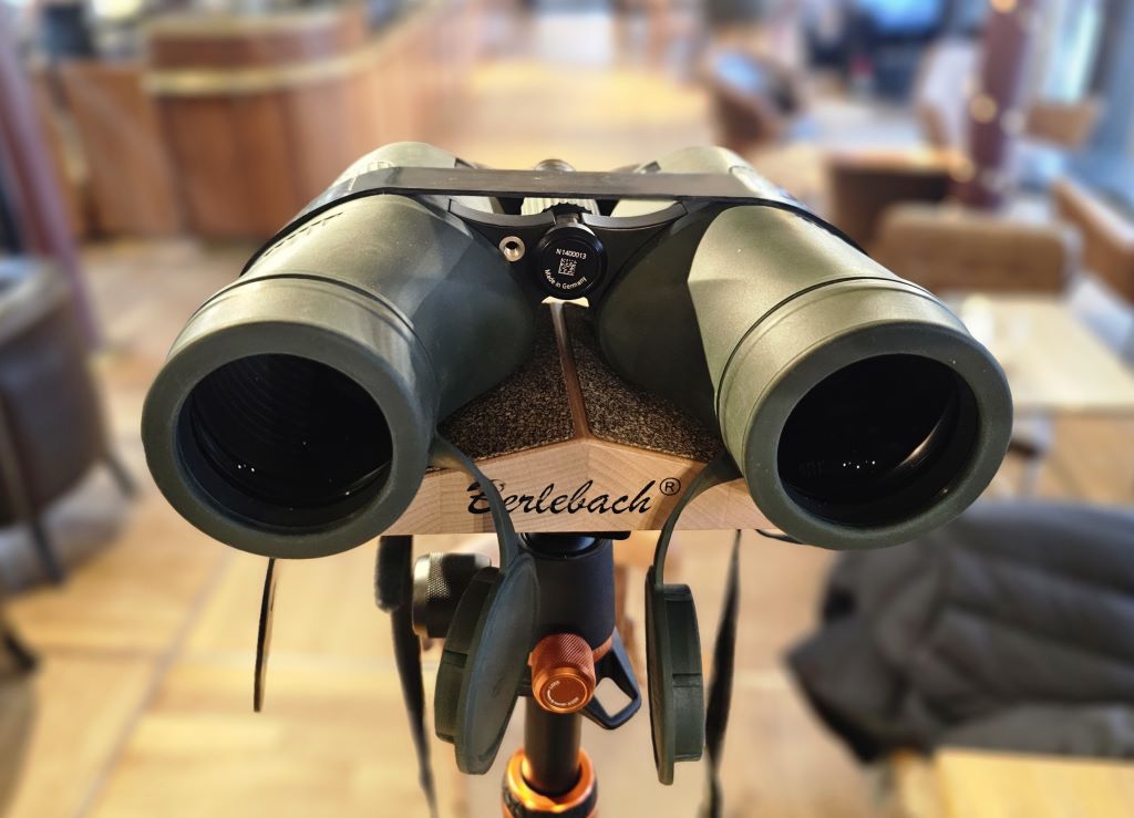

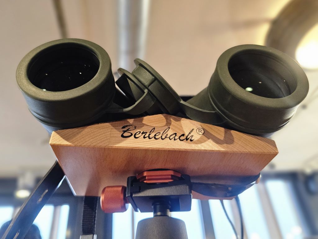

Na poniższych zdjęciach widać świeżo testowany drewniany adapter statywowy Berlebach, który świetnie radzi sobie z dużym Docterem Nobilem 10x50A i można się spodziewać, że będzie współpracował z większością lornetek.
Na ostatnim foto jest piesek, który odwiedzając kawiarnię wyraźnie zainteresował się tym, co mieliśmy na stole, a nie mam na myśli kiełbasy.

W zasadzie za wyjatkiem gustownego i funkcjonalnego futeralu, odrozniajacego go od reszty palety, Nikon zaniedbal budowy wizerunku swojego flagowego modelu. Brak tu gustownych smaczkow, uzytecznych gadzetow, pomyslowych rozwiazan wychodzacych na przeciw, a nawet wyprzedzajacych oczekiwania uzytkownikow. To w czym specjalizuja sie Niemcy i Austryjacy. Nie mowie juz o marketingu i opowiadaniu historii, ktora w tej klasie sprzetu chce slyszec duza czesc odbiorcow. Nie nazwalbym tego snobizmem, a bardziej identyfikowaniem sie z filozofia i technologia marki.
A teraz kilka osobistych odczuc z testow sprzetowych:
Meostar 7x42 - lornetka zadaniowa, przygotowana do intensywnej pracy w terenie. Taki Fujinon z dachem. Rowna ostrosc w calym polu, dobra przestrzennosc i latwosc operowania ostroscia.
E2 8x30 - lornetka teatralna, gdzie scena jest przyroda. Duze podobienstwo wrazen optycznych z Nikonami IF, charakterystyczny dla Nikona efekt ochlodzenia koloru celem podbicia kontrastu w terenie.
6x30 HTK - cytujac polskiego klasyka, patrz syneczku, tak wyglada lornetka. Moje najwieksze zauroczenie spotkania, nie tylko dizajnem DDRu, ale takze obrazem. Optyczny skalpel do wycinania kamuflujacego sie w terenie przeciwnika.
10x42 SF - kompan wycieczek najblizszy mojemu wyobrazeniu lornetki kompletnej. Zachwycil mnie niedawno pod bieszczadzkim niebem jak zadna dachowka.
10x50 Nobilem - nie odwoluje niczego, co napisalem po ostatnim spotkaniu. Gdy Wojtasowi wreszczie przetrze sie niebo, schowa wszystkie inne lornetki do szafy. Ja tez chce wtedy tam byc.
7x42 EDG - w zasadzie najnudniejsza lornetka ze wszystkich, bo niczego nie mozna kontestowac. Ale tak naprawde niczego.
10x42 EDG - kolejna ofiara optycznej poprawnosci z powsciagliwymi opiniami Kolegow. Bardzo wartosciowym jest porownanie jej z SF, bo to dwa rozne oblicza perfekcji obrazu - Nikon to ta inzynieryjna, Zeiss bardziej humanistyczna.
12x42 NL - jestem coraz blizszy rozdzieleniu lornetek alfa na NL i cala reszte. A przynajmniej wariant 12x. Pokretlo wbudowane w mostek tej lornetki to nie focuser, a teleporter.
16x70 FMT - nie uzywac w trakcie dnia, bo mozna sie zniechecic i tym samym duzo stracic w nocy. Bron taktyczna na obiekty mglawicowe.
18x70 IF - ciezko zrozumiec czemu sluzy, dopoki nie spojrzy sie na dobre niebo. Po 20x100 MS ED moj drugi ulubiony sprzet astronomiczny ze wzorowa punktacja i czystoscia kolorystyczna gwiazd.
