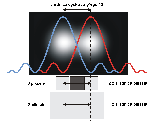

W tym kalkulatorze:
Rozdzielczość matrycy aparatu cyfrowego
za parę linii są przyjmowane 2 linie (czarna + biała, odpowiadające dwóm rządkom pikseli). Więc wszystko jest w porządku. Z tym że samo podawanie rozdzielczości cyfrowej matrycy w analogowych jednostkach dla filmu jest dość ryzykowne, bo to jest w tym przypadku tylko teoretyczna maksymalna rozdzielczość jaką można uzyskać.
Ta liczba 3 linii wzięła się z pewnych rozważań na temat dwóch dysków Airy'ego.
Jak daleko muszą być od siebie - o odległość 1 linii czy też 2 linii (czyli z trzecią w środku).
Gdyby były różnych kolorów wystarczyłaby odległość 1 linii, ale gdy tego samego lub zbliżonego koloru to musiałaby być przerwa pomiędzy nimi żeby je rozróżnić. Tzn. zarejestrować przerwę pomiędzy nimi. Czyli ta 3-a linia którą niechcący wymieszałem w jednej wiadomości z lp/mm, co było pomyłką, bo jedno z drugim nie ma nic wspólnego.
Jest to zilustrowane na jednym z rysunków na tamtej stronie, załączonym do tej wiadomości.
