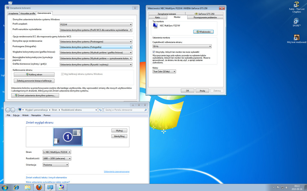

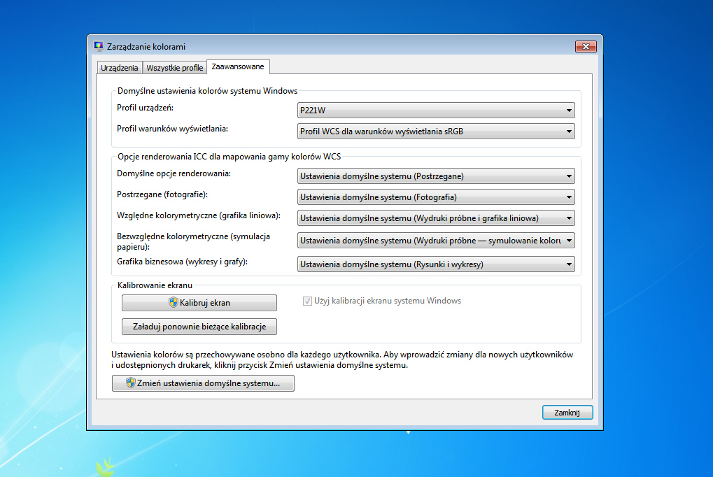

Teraz to ja mam kolejny problem.
Zakupiłem Widows 7 Pro i nie mogę dojść do ładu, szlak mnie trafia z ustawienie wyświetlania obrazów/zdjęć w win 7.
Obrazy są jakoś inaczej wyświetlane jak w Win XP. Wstawiłem zdjęcie w galerii z prośbą o odp. jaki kolor skóry widzicie.
Tutaj wrzucę zrzut ekranowy z ustawieniami profili wyświetlania obrazów win 7.
Co to wogóle jest profil WCS, co ten Microsoft znowu nawymyślał.
Ma ktoś na to sposób?
:sad:
[ Dodano: Czw 16 Wrz, 2010 09:22 ]
Jeszcze zrzut:
[ Dodano: Czw 16 Wrz, 2010 09:28 ]
Zrzut
[ Dodano: Czw 16 Wrz, 2010 09:41 ]
Ten zrzut będzie bardziej czytelny.
Plik ściągnięto 4401 raz(y) 311,76 KB
Plik ściągnięto 4401 raz(y) 217,6 KB

Jacek(Baton) napisał/a:
Ale z czym konkretnie masz problem?
Ich nowy system profili i zarządzania kolorem - był już w Viście, można bezpiecznie olać, jeśli używasz profilu stworzonego kalibratorem. Powinno być wszystko ok.

P.S.
Głównie chodzi mi, czy dobrze mam ustawione "domyslne ustwienia kolorów systemu Windows" i opcje renderowania ICC to co pokazałem w zrzucie.
