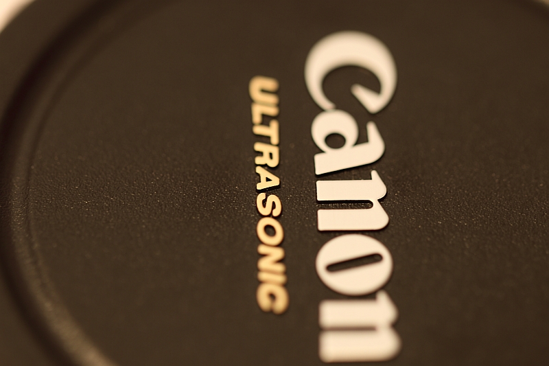

Mam fronta na 100 L. Porażka. Musze jeszcze raz dokładnie przestrzelać to szkło :zalamany:
ostrość ustawiana dokładnie na ciemny punkt w literce "A" napisu ultrasonic

Wujek_Pstrykacz, tak poważnie piszesz, czy żartujesz? Wydaje mi się, że na tak wielokonrastowym elemencie, jaki pokazałeś, aparat może w zasadzie ustawić ostrość wszędzie w obrębie pola czujnika AF (R, A, S tak na oko).

Wujek_Pstrykacz napisał/a:
A ja mam identyczne zdanie jak dr11. :smile:

Położenie czujników AF nie musi idealnie pokrywać się z tym co jest zaznaczone na matówce, dlatego najpewniejsza metoda zbadania FF/BF jest takim wynalazkiem jaki mają teraz Optyczni w testach. Czyli „tarcza” w którą celujesz jest równoległa do płaszczyzny matrycy, a obok, poza miejscem w które celujesz, jest pod kątem 45° druga tarcza na której widać czy trafiłeś w płaszczyznę „tarczy”, czy przed lub za nią.

nie no ustawiałem dokładnie środkowym czujnikiem na ciemnym punkcie w literce A dekielka. :sad:
Myślisz, że to jest najlepszy sposób na określenie dokładności pracy AF-u? No niestety...

Wujek_Pstrykacz, ustawiłeś czujnikiem AF, który jest fizycznie 3 razy większy niż obszar, jaki pan Canon pokazuje kwadratem na matówce. Ustawiłeś na obiekt, który w różnej odległości od czujnika ma w pionie szereg przejść jasne/ciemne. A które przejście wybrał czujnik? - tego zgadnąć się nie da. Sprawdź podobnym sposobem, jaki komor opisał.

Nic nie będę sprawdzał, porobiłem dzisiaj troche zdjęć, są ok.
