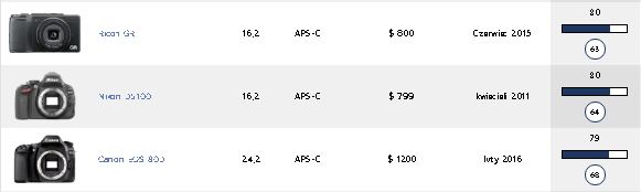

10 lat? Nie wiedziałem że canon 80d ma już tyle? Albo nikon d5100? No popatrz jak ten czas leci... :lol: :lol: :lol: :roll: :zalamany:
Ale może masz rację, może niepotrzebnie użyłem "dobrej lustrzanki" - wszak to tylko canon z najlepszą jak dotychczas matrycą APSC jaką udało się zrobić tej firmie...
No nikon ma już 3 lata, i faktycznie ani model ani matryca spośród Nikonów jakoś najlepsza nie jest.
https://www.dxomark.com/Cameras/Ratings
https://www.dxomark.com/C...__1076_1036_698

Andrzej.M., ty chyba w domu masz jakąś kapliczkę DxO, bo co tam napiszą to święte. Chłopie ZDJĘCIA to podstawa, a nie tabelki.

Poważnie ? Robisz jakieś? :lol:
[ Dodano: Pon 12 Wrz, 2016 13:23 ]
Wojmistrz napisał/a:
Pierwsza firma która tak dokładnie potrafi ocenić zarówno matrycę jak i szkła. Więc wiem ze mogę na tej ocenie polegać. A zdjęcia można robić i bez tabelek. Nawet najgorszymi kompaktami z logo C... I nie muszą mieć DR ani nawet koloru. Ani nawet ostrości ... i czasem się będą podobały. Mało tego - mam całkiem sporo zdjęć z analoga ... gdzie im tam do cyfry... I wisiały sobie na wystawach w całkiem fajnych miejscach...
Co nie oznacza że patrząc na wybory sprzętów - nie będę starał się doradzić możliwie najlepszego.

Andrzej.M., zaiste Dxo kapliczka, a jako wyznawca faktycznie nie musisz wiedzieć jak działa matryca i co się w niej zmienia, i jak to wpływa na różne segmenty...
Wiara w liczby... DxO to też mocne uśrednianie wyników, taka statystyka. Można sporo im zarzucić, no ale trzeba wiedzieć jak oni liczą, a nie tylko obserwować cyferki. A jak to ze średnią jest wszyscy wiemy: pan na spacerze z psem, mają średnio po 3 nogi...
