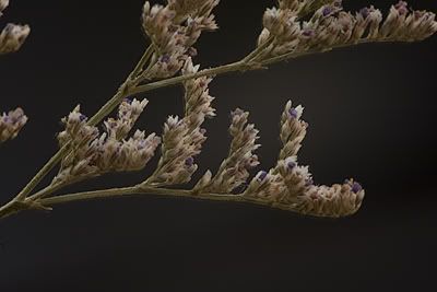

Zeby otrzymac skale odwzorowania 1:1 trzeba aby pierscienie mialy dlugosc ogniskowej (chyba :smile: ) wiec dla 70mm jeszcze to ma sens, dla 200 to juz nie bedzie makro.
Ponizej trzy zdjecia, (nie czepiac sie jakosci to tylko do podgladu). Niestety pierscienie mam na M42 wiec do 70-200 nie dalo sie przypiac :sad:
1. zwykly obiektyw 50mm dla porownaia co fotografujemy, czerwony prostokat pokazuje "makrowany" wycinek
2. 200mm z pierscieniami 50mm, ostrosc udalo sie zlapac przy oddaleniu ponad 1m od obiektu
3. 58mm z pierscieniami 50mm, kilka centymetrow od obiektu
