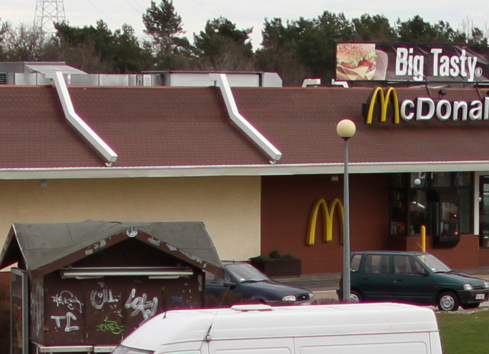

Mój kamyczek do testu CA. W teście CA wyszło na dobrym poziomie, ale kupujący powinien mieć na uwadze, że w pewnych warunkach obiektyw ten potrafi robić coś takiego jak na załączonym zdjęciu... Efekt przy f/1.4, zanika (prawie całkowicie) przy ok f/2.0. Crop 100% z centrum kadru. I nie jest to wina egzemplarza, mam podobne zdjęcia z 3 innych...

W teście mierzona jest tylko poprzeczna aberracja chromatyczna. Podłużna i leżąca na dodatek poza GO jest trudna do obiektywnej oceny.

Tragedii jeśli chodzi o CA nie ma. Oczywiście to jest crop?
A jeśli chodzi o ostrość, to ze zdjęcia nr1 (kościół, 1Ds3) kilkoma kliknięciami w LR można uzyskać bardzo akceptowalną ostrość.
