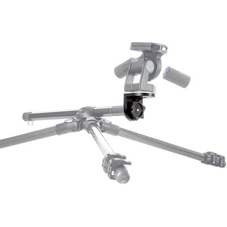

Zależy jak nisko chcesz zejść. 410 nie jest płaską głowicą i zdecydowanie najlepiej się nią operuje gdy jest w pozycji pionowej. Zawsze możesz założyć takie cuś: Manfrotto 553
Ja do schodzenia do poziomu gruntu stosuję pistoletówkę 322RC2. Daje mi to możliwość ustawiania aparatu ok 5cm nad ziemią, niestety komfortowe to to nie jest. Aha: nie kładłem statywu na płasko i centralną do poziomu, ale przekładałem kolumnę do góry nogami.

Mniemam, że chodzi o adapter kątowy Manfrotto MN553.. Rozumiem, że to rozwiązanie problemu.. Na pewno będzie pasować? Czytałem, że do 190, 055, ale Ty masz to pewnie sprawdzone :) ; ).

553 do 055XPROB pasuje, wiem bo sam tak zakładałem. W sumie czemu miałaby nie pasować? Zasada działanie tego adaptera jest jak każdy widzi.. ;)

Nie powoduje to jakiegoś znaczącego spadku stabilności całości? Pytam, bo zastanawiam się czy są jakieś minusy poza oczywiście koniecznością instalacji podzespołu..

Introverder napisał/a:
Tak - o ile chcesz kłaść kolumnę centralną i używać 410. To moje prywatne zdanie.
Jak rozkładasz nogi do niskiej pozycji - musisz położyć kolumnę, lub użyć kolumny krótkiej.
Faktem jest że przesuwanie obciążenia poza środek destabilizuje konstrukcją, ale przecież rozkładając nogę - rozszerzasz punkty podparcia, czyli automatycznie kompensujesz tarty w stabilności.
Wygląda to tak:
553
Plik ściągnięto 7301 raz(y) 29,25 KB
