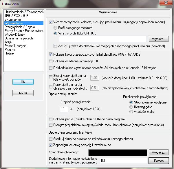

dragossani
Entuzjasta
Pomógł: 13 razy
Posty: 710
Skąd: Poznań
Wysłany: Wto 03 Sie, 2010
jaad75 napisał/a:
(IrfanView) biorąc pod uwagę, że nie ma prawidłowego zarządzania kolorami polecanie go jest bez sensu
Wszyscy uparli się, że IrfanView nie obsługuje profili kolorów - to nieprawda. Załączam zrzut ekranu.
Ustawienia koloru w Irfan View.
Plik ściągnięto 10995 raz(y) 20,09 KB
dr11
Optyczny
Pomógł: 54 razy
Posty: 3810
dragossani, ok, ale Irfan konwertuje do profilu sRGB. Nie ma możliwości konwersji do przestrzeni monitora. Przynajmniej tak było pół roku temu. Jeśli masz idealny monitor sRGB to ok. Ale raczej takich nie znajdziesz. Pamiętam, że przy testach przeglądarki ze swoim profilem monitora dostawałem porządną kupkę.
