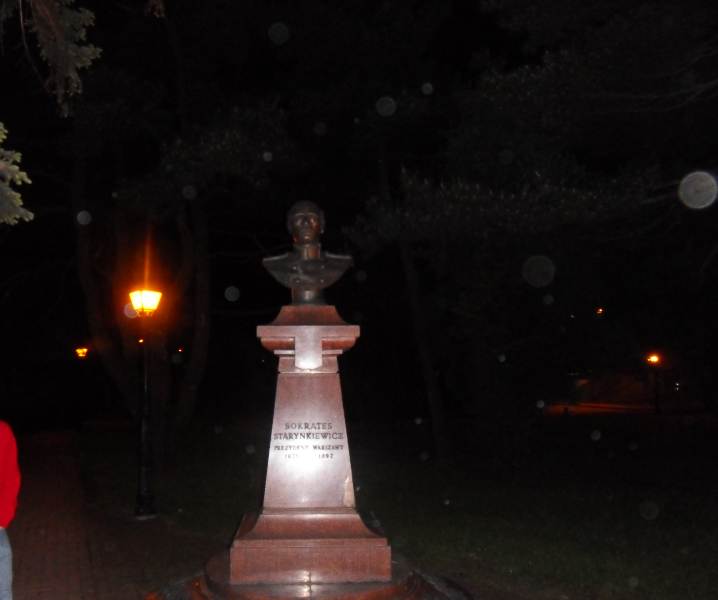

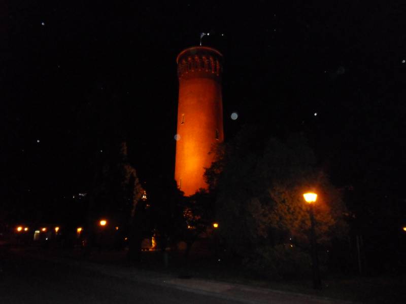

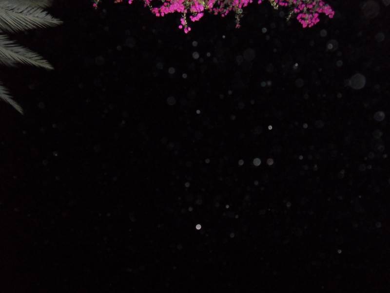

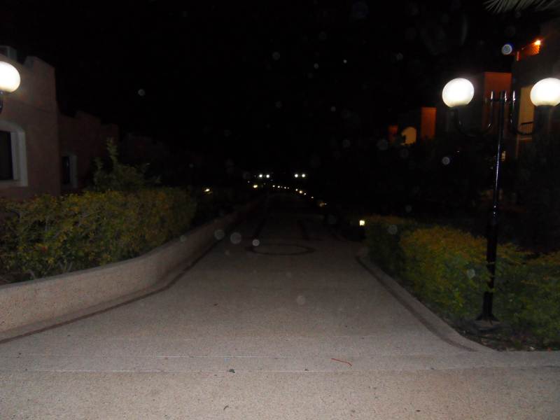

Czy ktoś mógłby mi pomóc określić co jest nie tak z aparatem/obiektywem? Wymaga naprawy? Jakiegoś czyszczenia? Kompletnie się na tym nie znam. Występuje toto na zdjęciach z użyciem lampy błyskowej, a i tak nie zawsze. Aparat to Samsung WB550 znany także jako HZ15W. Dzięki za pomoc.

Te artefakty, to wilgoć w powietrzu, która przy flashu daje taki własnie efekt.

Jeszcze lepsze efekty uzyskuje się przy nawet lekko pruszącym śniegu. Na zdjęciu z lampą wychodzi niezła śnieżyca.
