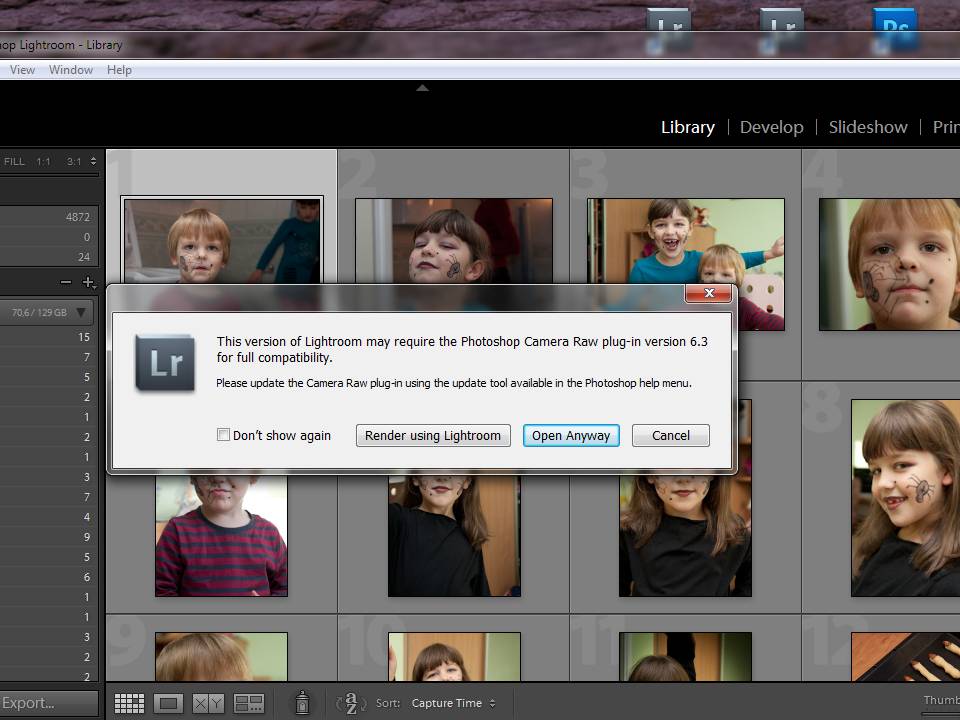

A mi właśnie coś niedawno "padło" i teraz "Edit in" zrobiło mi się nieaktywne. Utworzyłem własny preset, ale niestety szykuje TIFF do edycji ale Photoshop się nie odpala. Ściągnąłem nawet LR3.3 i tu opcje edycji są aktywne, ale nie edytuje, tylko krzyczy o Camera Raw 6.3. Tego zaś nie mogę zainstalować, bo wskakują mi jakieś błędy zabezpieczeń internetowych. A wszystko zaczęło się od tego jak złapałem jakiegoś złośliwego syfa tydzień temu...

arietiss napisał/a:
Do Edit in nie potrzebujesz ACR 6.3.

Wysłany: Pią 05 Lis, 2010
Ale kiedy robię Edit in Photoshop to właśnie mi wyskakuje okno z informacją że potrzebna jest ACR6.3.

arietiss napisał/a:
Zrób screenshota i pokaż.

Tak to wygląda.
[ Dodano: Sob 06 Lis, 2010 12:07 ]
Jedyną możliwością jaka teraz mam, żeby edytować w Photoshop, to eksport do pełnowymiarowego TIFF i otwórz w Photoshop.

arietiss, może czas nauczyć się angielskiego?... :twisted:
Dajesz Render using Lightroom.

Wysłany: Sob 06 Lis, 2010
jaad75, jasne! Tylko, że przygotowuje mi zdjęcie do Photoshop ale niestety nie otwiera się on. Trzeba je ręcznie importować. Tak jakby oba programy o sobie już nie wiedziały... Niedawno było jeszcze OK. To coś po tym wirusie, który mi wlazł.
