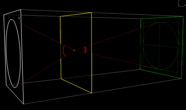

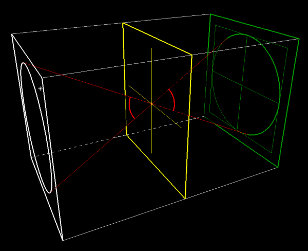

Wiedziałem, że zaraz wdepnę w jakąś definicję ;) . Stożek był "własnymi słowami". Chodzi mi o kątowe pole widzenia, kąty które zaznaczyłeś na czarno. Czy one zawsze równe po po obu stronach obiektywu, czy niekoniecznie?
Zilustruję to prostym rysunkiem:
Jest dziurka (w żółtej płaszczyznie) a przed nią kołowa przysłona (biała), ograniczająca pole widzenia. Stożek (czerwony), który miałem na myśli ma podstawę w otworze przysłony, wierzchołek w dziurce i brata bliźniaka po drugiej stronie, którego podstawą jest obraz krawędzi przysłony na matówce/matrycy (zelona). Kąty wierzchołkowe tych stożków (grube czerwone) są równe, mimo, że odległość przysłona-dziurka i dziurka matryca mogą być oczywiście różne (u mnie są jednakowe, bo tak wyszło).
Gdyby w dziurkę wsadzić obiektyw, to czy może zajść taka sytuacja, że kąty te nie będą równe? Jak na drugim rysunku, obraz przysłony jest takich samych rozmiarów jak sama przysłona, ale odległość przysłona-obiektyw jest dwa razy mniejsza od odległości obiektyw-matryca. Oczywiście w tym przypadku matryca nie może być w dowolnym miejscu, tylko tam, gdzie obiektyw ostrzy...

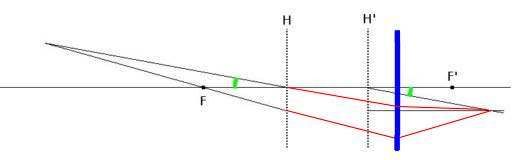

Ten kąt powinien być taki sam po obu stronach płaszczyzn głównych H, H'.
Każdy układ da się sprowadzić do dwóch takich płaszczyzn i dwóch ognisk (w przybliżeniu przyosiowym).
Konstrukcja obrazu wygląda tak, że promień wchodzi do H i wychodzi z H' na tej samej wysokości. Promień przechodzący przez środek H opuści H' pod tym samym kątem, bo nie ulega załamaniu.
Jedyną kwestią jest gdzie się te płaszczyzny znajdują? Dla układów symetrycznych zazwyczaj gdzieś w środku układu. Dla teleobiektywu płaszczyzny główne są przesunięte w stronę przeciwną do body (wystrzelone w stronę fotografowanego kadru). Dzięki temu obiektyw o ogniskowej 600mm może być stosunkowo krótki.
Tutaj od razu pewna uwaga, bo nie wszyscy to wiedzą. Teleobiektyw to nie jest obiektyw o długiej ogniskowej, tylko rodzaj układu optycznego złożonego z części skupiającej i rozpraszającej (w tej kolejności na drodze propagacji światła). Jeżeli znajdziecie obiektyw np. 300mm i będzie on wyglądał jak bazooka, to z dużym prawdopodobieństwem nie jest to teleobiektyw, choć wszyscy wokół będą twierdzić co innego :mrgreen:
Teoria nie jest taka prosta gdy uwzględnimy dystorsję ale to są pewne poprawki do przybliżenia przyosiowego i nie zawracamy sobie głowy ;)

Tak, w teleobiektywie światło "załamuje" się zanim dotrze do obiektywu. Musimy z tym żyć :mrgreen:
Dla każdego układu można określić rzeczywiste położenia płaszczyzn głównych. Z definicji są to płaszczyzny sprzężone ze sobą -> jedna jest obrazem drugiej z powiększeniem 1 przez dany układ. To pozwala wyznaczyć odwzorowanie układu. Rzeczywisty bieg promieni jest oczywiście zupełnie różny, bo żaden układ optyczny nie składa się z dwóch płaszczyzn :)
Myślę że poniższy rysunek jest odpowiedzą na Twoje pytanie:
