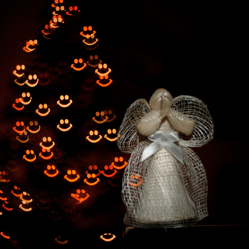

To powiem co wiem:
- Bawimy się jasnymi stałkami (bo chcemy mieć płytkie GO). Ja używam 50/1,8
- Przed obiektyw przystawiam kartonik z wyciętym wzorkiem. Jaka wielkość? Trochę mniej niż wielkość przedniej soczewki. Przy 50/1,8 wystarczy gdy wzorek jest wpisany w koło o średnicy ok 2cm
- Ostrzę na małą odległość (można powiedzieć, że na minimalną)
- Przysłonę otwieram na maksa.
- Z dala powinny być jakieś kontrastowe punkty świetlne, aktualnie wystarczy choinka :)
- a reszta to już ekspozycja, kompozycja i strzał
.. i wychodzi coś takiego:
Nikkor 50/1,8D, odległość ostrzenia ok 0.5m, choinka w tle w odległości ok 3.5m
Aha:
- przy założonym kartoniku z dość skomplikowanym kształtem nie dziwmy się, że AF błądzi ;)
- jako że jakoś przymocowujemy ten swój "modyfikator" do obiektywu - dużo lepiej sprawdzają się szkła z wewnętrznym ogniskowaniem :)
- wady takie jak dystorsje czy komy skutecznie psują efekt na krawędziach/rogach
- od jakości bokehu obiektywu zależy jak dokładnie będzie nam te wzorki rysował...

hijax_pl napisał/a:
i jest anielsko! Gratulacje!
