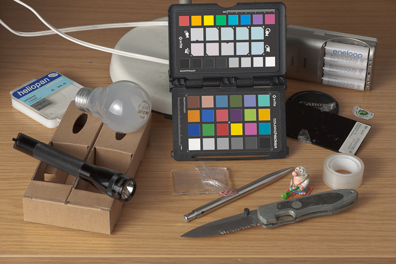

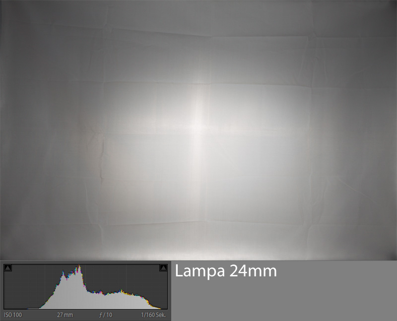

Staralem podejsc sie do tego jakos racjonalnie, i pierwsze kryterium, jakie wydaje sie byc tu istotne, to jednorodnosc oswietlenia dyfuzora. W standardowym softboxie bez modyfikatora mozna wyliczyc, jak daleko odsunieta musi byc lampa, by oswietlic cala powierzchnie dyfuzora. Eksperymentuje ze skrzynka 80x120cm i jej glebokosc nie wystarcza, by przy lampie ustawionej na 24mm oswietlic cala powierzchnie dyfuzora.
Nie wystarcza oznacza tu, ze roznice w jasnosci sa zbyt duze, czyli wieksze od... no i tu pytanie - jak jasny musi byc punkt na powierzchni softboxa - w porownaniu do najjasniejszego punktu, by jego wplyw na fotografowany obiekt byl widoczny? Na poczatek przyjalem 2 EV, mierzone na zdjeciu, mowiac krotko, patrze, jak bardzo rozlazi sie histogram. Stosujac rozne modyfikatory i eksperymentujac z glebokoscia wsuwania lampy w glab softboxa udalo mi sie "naswietlic" moje 80x120 cm z zalozona jednorodnoscia. I tu nastepne kryterium - nie dosc, ze modyfikatory zzeraja swiatlo, to im lepiej naswietlony jest dyfuzor, tym wiecej swiatla ucieka sobie gdzie chce... w koncu o to w sofboxie chodzi, o swiecenie cala powierzchnia. Ile swiatla mozna oddac za jednorodnosc? 2 EV? 4EV? Tu pasuje pewnie cytat ze stopki... Czas zrobic zdjecie i porownac (wiem, portret bylby lepszy). Softboxa widac w zarowce - zdjecia z "najgorzej" i "najlepiej". Odleglosc softboxa od motywu ok. 1m. Roznice jakie sa - kazdy widzi.
Pod wzgledem jednorodnosci plyta styropianowa jest nie do pobicia... Rozwiazanie z dwoma parasolami jest tuz za styropianem.
