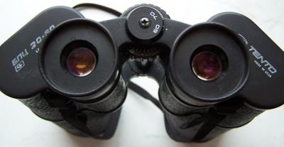

Witam,
Przedstawiam trzy fotki poczciwego Tento 20x60 proszę zwrócić uwagę ze jest kilka różnic miedzy zdjęciami pomimo ze wszystkie to Tento 20X60, proszę o wypowiedz znawców tematu czy te różnice maja jakiekolwiek znacznie, czy wszystkie lornetki to oryginały tylko że z różnych lat.
Dlaczego jedna ma malowanie w kolorze srebrnym (pokrętło regulacji srebrne), na kolejnym zdjęciu logo tento jest w ramce bez made In ussr na pozostałym tento bez ramki z made In ussr, śruba na mostku jest na śrubokręt krzyżak lub płaski.
Pytam dlatego ze rozglądam się za ta lornetą i chciał bym jak najwięcej o niej wiedzieć żeby ustrzec się przed podróbkami, składakami itp.
Pozdrawiam

Tak jak podejrzewałeś lornetki różnią się gdyż były produkowane w różnym okresie czasu,ta ze srebrnymi pierścieniami to wersja eksportowa.Proponował bym ci rozejrzeć się za wersją z rubinowymi powłokami na obiektywach,moim zdaniem ma lepszą transmisję światła przez co jakość obrazu jest lepsza.Musisz poszukać do rocznika 91 ,najlepiej lata 80-te,potem stosowali powłoki w kolorze niebieskim.Sam posiadam wersję eksportową z 1986 roku ,z rubinowymi powłokami,co ciekawe pryzmaty też są pokryte co nie we wszystkich modelach się zdarza,pozdrawiam !! :cool:

arni100 napisał/a:
Z tego co się orietuje to Rubinowe powłoki redukują ilość zbieranego światła i fałszują kolory.

Dawid1984 napisał/a:
arni100 napisał/a:
Miałem już parę lornetek BPC 20x60 i moje odczucie co do transmisji światła jest na korzyść tych rubinowych,ale każdy ma prawo mieć swoje zdanie,co do kolorów to zgodzę się że obraz jest lekko żółtawy ale to urok starej radzieckiej optyki.Tak chwalone za jakość obrazu i transmisję światła lornetki BPC 7X50 ze zielonymi powłokami mają również na pryzmatach powłokę rubinową.Masz może jakiś artykuł potwierdzający twoją tezę ?każdy ma prawo się mylić, pozdrawiam !! :cool:

Modele z lat 80-tych były bardzo dobrej jakości. Sam mam BPC 8x30 z tego okresu - wygląda bardzo podobnie i ma te pomarańczowe nakładki (do dziś nie wiem do czego miały służyć).

arni100 napisał/a:
Poza własnymi spostrzeżeniami i próba obserwacji tego typu sprzętem ,spotkałem się z tym m.in. w artykule o warstwach antyodbiciowych : http://www.optyczne.pl/86...yodbiciowe.html Tez pozdrawiam.
arni100 napisał/a:
W tym artykule jest mowa o rubinowych powłokach i pisze że trzeba się ich wystrzegać,ale chodzi tu o powłoki stosowane w bazarowych lornetkach dostępnych między innymi na Allegro,sam na pewno spotkałeś się z lornetkami które na obiektywach mają napisane Russia,to właśnie one mają powłoki koloru pomarańczowego lub rubinowego i nie mają nic wspólnego z tymi które były stosowane w starej radzieckiej optyce.Sam widzisz że redaktor tego artykułu pisze że lornetki z tymi powłokami są praktycznie bez użyteczne,co nie ma odniesienia do starych radzieckich lornetek które chwalone są za jakość optyki ,potwierdzi to większość użytkowników tego forum która do dziś ich używa i jest w pełni zadowolona,ale dzięki za artykuł,pozdrawiam !!!:cool:

Oczywiście dzisiejsze tzw rubinowe powłoki nie mają nic wspólnego ze szkłami w rosyjskich lornetkach z lat osiemdziesiątych, gdzie warstwy nie mają nawet podobnego koloru. Rubinowe powłoki zaczęły się masowo pojawiać w najtańszych lornetkach made in china gdzieś od 1990 roku.
