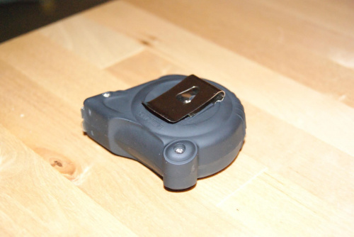

z malym opoznieniem, ale wstawiam obiecane zdjecia.
Zrobione przed chwilka :mrgreen:
f5, 1/60sec, iso 800

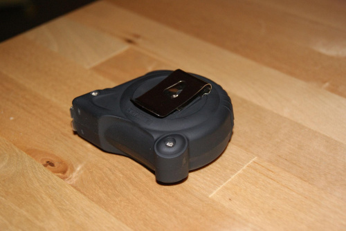

f5, 1/60 sec, iso 3200

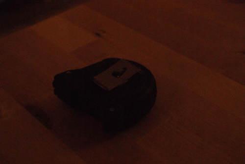

a po chwili to samo a wyszlo zupelnie inaczej :roll:
f5, 1/60 sec, iso3200

na tych zdjęciach widać tyle, że lampa nie błysnęła. pytanie czy lampa nie zdążyła się naładować, czy coś jest z palnikiem.

błysnął błysk pomiarowy. główny nie.
