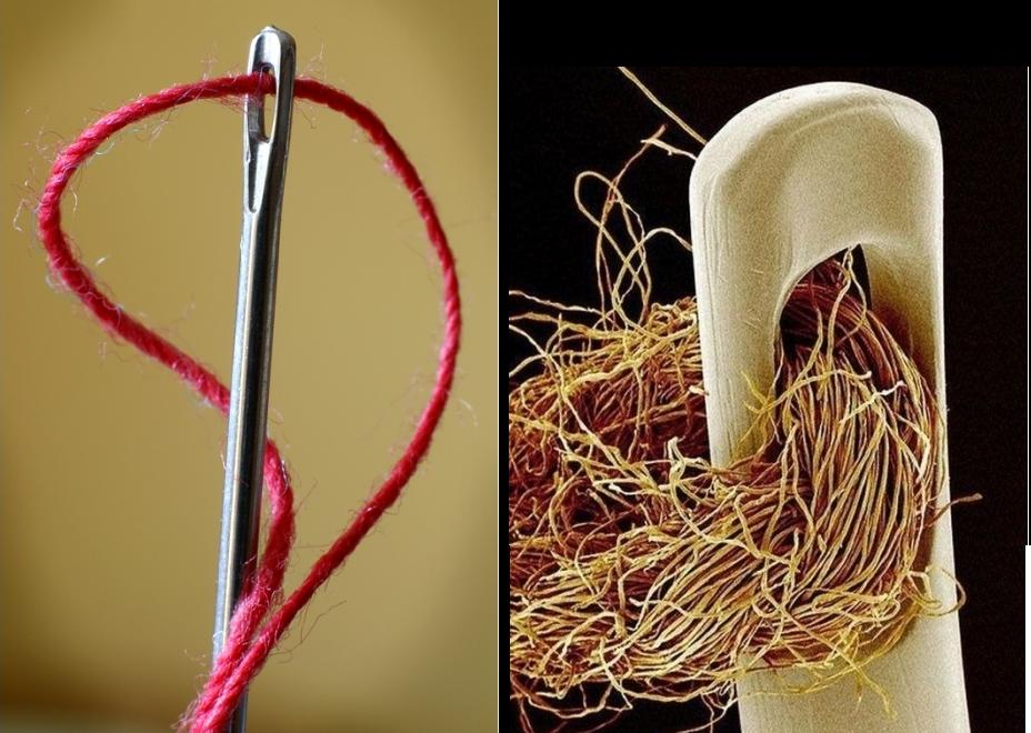

Witam, jak wykonać takie zdjęcie, tzn jakiego sprzętu potrzebuje.
Posiadam 40D + 100mm L IS Canona. 580exII.
Dziękuję za pomoc.

Drugie - jeśli to pełny kadr z APS-C to tak na oko wychodzi powiększenie 10:1. A to już porządna skala... Po jakości jednak myślę, że to około 1:1 i silny crop.
Spróbuj po prostu 100L... Będziesz miał 1:1.
Jak będzie mało to...
Najprościej raynoxa silnego.
Albo mieszek + lampy. I założyć na niego odwróconą jakąś stałkę 50mm czy 24mm.

a pierścienie pośrednie KENKO coś by tu pomogły ? zamierzam kupić w niedalekiej przyszłości... tylko czy nie będą mi zbędne....?
Czy lampa 580exII wystarczy do tego rodzaju zdjęć ?

overseer83 napisał/a:
Pierścienie to taki mieszek, tyle że bez regulacji wyciągu ;)
A będziesz miał ją na korpusie? Jeśli tak, to będziesz musiał wykoncypować jakiś dyfuzor.

To z prawej wygląda na zrobione przez SEM
To z lewej wykonasz spokojnie setką makro z pierścieniami (niekoniecznie Kenko, Delta ze stykami też się nada). Lampę zdejmujesz z sanek i łączysz off camera shoe cord. Dyfuzor domowej roboty jak najbardziej wskazany.

mam taki dyfuzor na oku. pompuje się go powietrzem ustami, i zakłada się go na lampę. nie mam jego zdjęcia niestety.
Dziękuję za poradę.

A może tym:
http://www.optyczne.pl/in...156&typ=0&moc=0
Znam ludzi, którzy mają. Niewiarygodne zdjęcia...!

dzięki, ale mam ta setkę L IS więc nie będę raczej zmieniał szkła :) ale dziękuję za propozycje :)

overseer83, ten obiektyw ktory poleca arietiss nie jest zamiast tradycyjnego obiektywu do makro ale raczej dodatkowo. twoja Lka obskoczylaby skale 1:1 i mniejsze a MP-E tylko od 1:1 do 5:1 i nic poza tym
wiecej o nim tutaj http://www.juzaphoto.com/...mp-e_review.htm
oczywiscie do takiego szkla warto sie wyposazyc w oswietlenie do makro inaczej moze byc naprawde ciezko wykorzystac jego potencjal

Światło to pikuś. Ale możliwość precyzyjnego ustawienia aparatu - to tu zwykle leży pies pogrzebany ;)
W końcu konstrukcja mikroskopu nie jest od czapy ;)

Mieszek, 2 lampy, mogą być nawet 3 lub 4, twardy statyw z płynną regulacją, stół lub namiot. Jak stół to lamp więcej i pomieszczenie bez zafarbów, jak namiot to 2 wystarczą od biedy. Lampy do stołu z jakimś rozpraszaczem. Do namiotu moga być bez bo namiot sam rozprasza. Mieszek może być bez przeniesienia elektroniki, bo macro to praktycznie czysty manual. Wężyk spustowy, a najlepiej wyzwalacz radiowy z pilota. Jeżeli ma być tanio to jedna lampa + ring + tło i dużo samozaparcia. Aparat z LiveView + podłaczenie do kompa z 24" monitorem to jeszcze inna bajka. O czymś zapomniałem :?:

skibinski napisał/a:
O czymś zapomniałem
Tak - o obiektywie na mieszek zamontowanym normalnie lub odwrotnie, o wpływie ogniskowej w każdym z przypadków i takie tam praktyczne wskazówki ;)
No chyba, że ma się Canona (jak wątkotwórca) lub Nikkora G, czyli obiektywy bez pierścienia przysłony. :)

Nikkory G to tak zasadniczo dość słabo sie nadają do mieszka. Jakiegokolwiek.
(no chyba, że ktoś nie ma co z kasą robić i kupi miech novoflexa)

hijax_pl, a czemu. Dla Canona są mieszki z przeniesieniem elektroniki, nawet przeróbki jakieś, utylizujące dupkę od starego kita i przód od starej zużytej lustrzanki.
