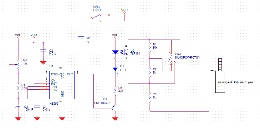

Szukałem ostatnio czegoś, co pozwoliłoby wyzwalać Lumixa GF1/GH1 co określony czas (np. do robienia time lapse). Jeśli już coś znajdywałem to było dość drogie (z wyświetlaczem itp.), albo nie pasowało do tych modeli. Dlatego postanowiłem sam coś prostego zrobić.
Jeśli ktoś chciałby też zbudować takie proste urządzenie to zamieszczam schemat i zdjęcia. Dla kogoś kto jest obeznany z lutowaniem wykonanie nie powinno stanowić problemu.
Schemat:
Uploaded with ImageShack.us
Urządzenie ma dwie części - ręczny wyzwalacz oraz wyzwalacz czasowy.
Lumixy GF1/GH1 wyzwala się poprzez zmniejszenie rezystancji pomiędzy 3 i 4 pinem wtyczki typu microjack 2.5 mm. Na schemacie jest pełen wyzwalacz jak w aparacie - wymagający przycisku jak w aparacie - wciskanego do połowy i do końca. Nie udało mi się na szybko dostać takowego, więc chwilo jest wlutowany na płytkę zwykły przycisk zwierający tylko między pinami 1 i 3 elementu SW2 (przydaje się do testowania). To generalnie powoduje próbę ustawienia AF i od razu wyzwolenie po ustawieniu (w aparacie włączona blokada wyzwolenia jeśli nie jest ustawiona ostrość).
Jeśli chodzi o część czasową to jest to najprostszy analogowy układ na kostce NE555. R5 to potencjometr wyprowadzony na obudowę. Przy parametrach jak na schemacie - R5=1M, R4=1,5k minimalny okres wyzwalania (co ile zdjęcie) wynosi 5-8 sekund, maksymalny około 10 minut. Długość impulsu wyzwalającego wynosi około 1 s. W momencie wyzwolenia zapala się mały LED na obudowie. Jeśli ktoś woli zmienić zakres to można kupić inny potencjometr, 100k da 10x krótszy czas maksymalny. Czas minimalny trudno wyczuć. Można też od drugiej strony - zmniejszyć pojemność C3, proporcjonalnie zwiększyć R4 (by czas impulsu został koło 1 s).
Całość zasilana jest z baterii 9V. Minimalne napięcie zasilania to około 5 V, ale wtedy potrzeba R6 dostosować.
Koszt całości to około 30-35 zł bez baterii i przewodu. Oczywiście kupując pojedyncze elementy, w większej produkcji pewnie dało by się zejść do 15 zł.

- niedokładne ustawianie czasu, nie ma skali więc trzeba metodą prób i błędów sobie ustawiać czas i czekać by sprawdzić jak działa. Użyłem liniowy potencjometr ale chyba logarytmiczny byłby bardziej odpowiedni dla zakresu od kilku sekund do 10 minut.

[ Dodano: Pon 04 Lip, 2011 19:35 ]
Nie mogę już edytować więc tylko dwie uwagi:
1. W szereg z potencjometrem R5 warto wlutować rezystor by blisko zerowego ustawienia całość dobrze pracowała, polecam około 150 ohm, wtedy zdjęcie dla minimalnego ustawienia potencjometru robi co około 1 s. Reszta zależy od dokładności potencjometru.
2. Najprawdopodobniej układ można uprościć wyrzucając tranzystor Q1, a rezystor R6 podłączając bezpośrednio do pinu 3 scalaka. Nie testowałem ale powinno działać.
