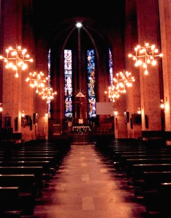

P.S. Kościół w środku jest z cegły, ze światłem tam raczej bedzie średnio, czy zatem w/w szerokokątna Tokina 11-16 ze światłem f/2.8 "da rady" ? (to samo się tyczy w/w Tamrona)

W tym kościele będzie ślub. przepraszam za kiepskie zdjęcie ale tylko takie znalazłem w necie.

Plenerem bym się wcale nie przejmował. 85 jako największa ogniskowa całkowicie starczy. Zresztą masz jeszcze 18-105.
Najgorzej będzie z kościołem (i zapewne weselem, choć tam już bez żadnych skrupułów możemy się wspomagać lampą), bo nawet 2.8 może być zbyt ciemne. Myślałeś nad 35/1.8 ? 50 może być za wąskie..
