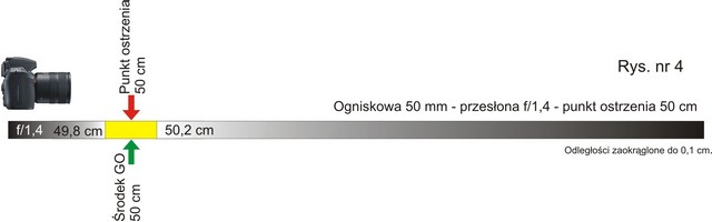

"Właśnie kupiliśmy znakomity obiektyw 50 mm f/1,4. Skora mamy tak jasne szkło chcemy w pełni wykorzystywać jego możliwości. Pamiętamy oczywiście, że przy przesłonie f/1,4 należy spodziewać się bardzo małej głębi ostrości, więc szczególnie zależy nam na tym, aby obiektyw ostrzył w punkt. Ustawiamy więc aparat na statywie pod kątem 45o do tablicy testowej w odległości ok. 50 cm od punktu ostrzenia, przesłona oczywiście f/1,4 wykonujemy kilka zdjęć i stwierdzamy z ulgą, że obiektyw ostrzy w punkt. Wychodzimy na zewnątrz aby zrobić zdjęcie w terenie. Wybieramy ogrodzenie sąsiada, odległość ok. 20 m, kilka zdjęć na środkowy słupek a tu - niespodzianka. Obiektyw ucieka wyraźnie do tyłu, czyli ma BF (back focus). Czy to możliwe? Chyba jest uszkodzony. Zanim wyślemy go do serwisu przeanalizujmy oba przypadki.
Wg kalkulatora głębia ostrości dla przykładu pierwszego (odległość 50 cm) rozkłada się od ok. 49,8 cm do 50,2 cm, czyli dokładnie po 50% przed i za punktem ostrzenia. Sytuację tę ilustruje rysunek nr 4.
Środek GO (na rysunku zielona strzałka) wyznaczymy jako środek zółtego odcinka, czyli dokładnie w odległości 50 cm, czyli w punkcie ostrzenia.

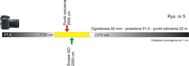

W przykładzie drugim, dla większej odległości, GO jest oczywiście większa i dodatkowo przesuwa się nieco do tyłu zgodnie z rysunkiem nr 5.
Środek głębi ostrości wypada teraz na 2050 cm, czyli ok. 50 cm za punktem ostrzenia. Nasze podejrzenie o BF obiektywu (ostrzenie za punktem) jest całkowicie błędne - jeżeli uzyskaliśmy takie właśnie wyniki wszystko jest w porządku.

Jeśli faktycznie tak jest to w jaki sposób mam ostrzyć na opisywany wcześniej słupek w ogrodzeniu z większej odległości ? Celując w słupek ostrość wyjdzie 50cm za nim i sam słupek (o który nam właśnie chodzi) będzie rozmazany. Więc jak mam celować ? 50cm wcześniej ? Troszkę to pogmatwane (żeby złapać ostrość na interesującym nas obiekcie to trzeba ustawiać ostrość na obiekcie znajdującym się przed tym który nas interesuje).
Jak to w końcu jest ?
rys. 4

rys. 5
