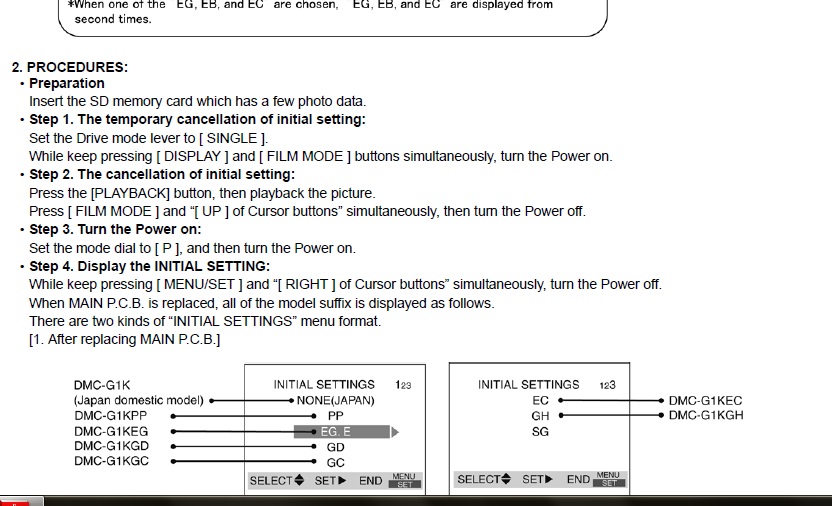

witam potrzebuje kombinacje do tryb serwisowego do aparatu lumix dmc g2k..
znalazłem instrukcje serwisowa od g1k ale nie megę odpalić tej kombinacji
Plik ściągnięto 2006 raz(y) 133,61 KB

witam . próbowałem te komendy i nic
znalazłem instrukcje ''service manual'' ale nie mogę jej pobrać

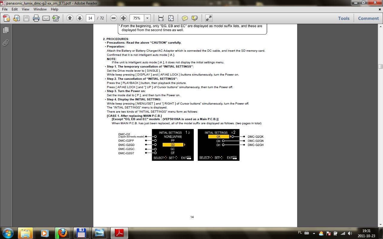

[ Dodano: Nie 23 Paź, 2011 19:36 ]
witam ponownie
instrukcja znaleziona , jeśli ktoś potrzebuje proszę pobrać z załącznika
ale problem oczywiście jest gdy wklepuje kombinacje wyskakuje mi zółty trójkąt z wykrzyknikiem
kombinacja jet na screenie lub w instrukcji
czy mógłby ktoś napisać popolskiemu jak to przebiega

[ Dodano: Pon 24 Paź, 2011 21:21 ]
temat to zamknięcia
po długotrwałych próbach w końcu się powiodło
korzystałem z instrukcji serwerowej która którą znajdziecie w załączniki
pozdrawiam
