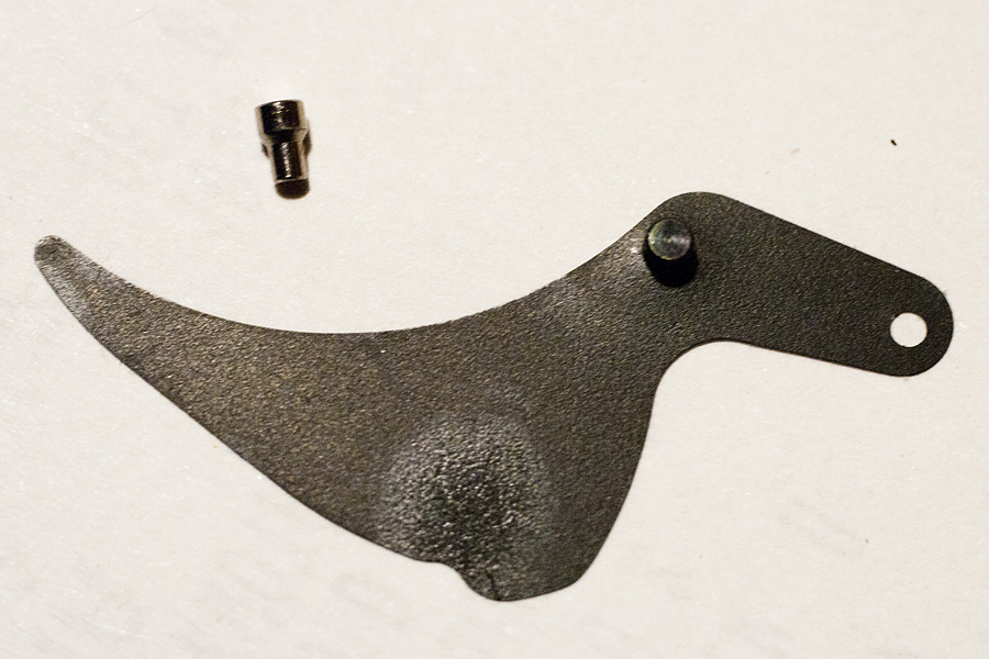

tak jak w tytule_szukam kogos kto uratowalby mi obiektyw..
mianowicie po przymkniecui przeslony oderwal sie listek..
bylem w jednym serwisie i stwierdzili ze w 95% da sie naprawic ale okazalo sie ze 5% to w tym przypadku wiekszosc :/
powiedziano mi ze wylecial jeden z dwoch bolcow ktore sa zanitowane wiec musialbym znalezc kogos kto z zegarmistrzoska precyzja mi wykona taki malutki bolec do zanitowania (zakonczony dwoma szpicami do 'rozplaszczenia')
czy ktos zna fachowca ktory podjalby sie tej naprawy??
szkoda mi tego obiektywu_naprawde po odwroceniu soczewki super rysuje od pelnej dziury_a od f/4 zyleta..
p.s.
zalaczam zdjecie_widac na nim ze listek ma otwor w ktorym powinien byc bolec..
jest tez jakis srebrny bolec ale powiedziano mi ze to nie od listka..

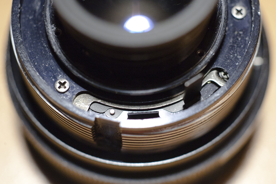

zastanawia mnie pewne zdjecie ktore wykonalem po rozlozeniu obiektywu_widac na nim srebrny bolec ktory jest luzem w zdjeciu z listkiem_czy przypadkiem w serwisnie mogli sie pomylic i nie zauwazyc ze ten bolec nalezy do listka przyslony??
ponizej zdjecie fragmentu obiektywu gdzie widac (poprawcie mnie jak sie myle) jak srebrny bolec 'trzyma listek' wlasnie w tej dzirce..

Jesli jest ktos kto wie jak sie dostac do mechanizmu przyslony i moglby mi zdradzic jak to zrobic to bym byl wdzieczny gdyz chcialbym sam upewnic sie czy ten srebrny bolec moze nalezec do tego listka..
z gory dziekuje :)
[ Dodano: Pią 18 Lis, 2011 22:14 ]
rozkrecilem obiektyw tak jak to zrobilem za pierwszym razem i na 99% ten srebrny bolec nalezy do listka.
zastanawiam sie dlaczego nie potrafili mi w serwisie powiedziec od czego jest ten bolec..
zalaczam zdjecia do mojej wypowiedzi..
tylko jak mam sie dostac do tego mechanizmu przyslony??
odkrecajac trzy srubki znajdujace zie na czarnym korpusie nie daje efektu rozebrania obiektywu tylko mozliwosc poruszania po okregu mechanizmu pod tym czarnym korpusem..
[ Dodano: Pią 18 Lis, 2011 22:16 ]
