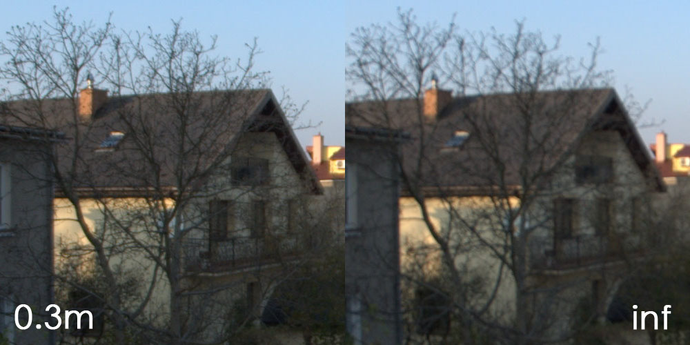

Witam, w piątek nabyłem ten obiektyw i zauważyłem dziwną rzecz. Otóż przy robieniu zdjęć obiektów w oddali jest dużo ostrzejszy gdy jest ustawiony na minimalną odległość ostrzenia (0.3m), niż gdy jest ustawiony na nieskończoność. Byłem dzisiaj w sklepie, gdzie go kupiłem i po podpięciu innego egzemplarza było to samo, ale powiedzieli, że w czwartek jest dostawa i będę mógł porównać kilka innych szkieł. Kumpel z tym samym szkiełkiem pod canona ma normalnie, tzn jak zrobi przy 0.3m na nieskończoność to po prostu nie ma tam ostrości.
Już sam się z tym trochę pogubiłem, na logikę to po coś ta nieskończoność na pierścieniu jest. Z drugiej strony trudno by chyba było o tą samą usterkę w dwóch egzemplarzach. Jeżeli ktoś z tym szkiełkiem byłby na tyle uprzejmy, by mi wyjaśnić, o co w tym wszystkim chodzi, to będę bardzo wdzięczny :)
Pozdrawiam.
Porównanie.

ccmny, Nikon ma większą odległość od matrycy do bagnetu od aparatów innych marek, a Samyang jest produkowany do wszystkich mocować, podejrzewam że coś się im pomyliło przy montażu, być może do obudowy dla Nikona wkładali szkła od Canona.
Jest to tym bardziej możliwe że mają jakiś taki specjalny system reduktorów na wybrany bagnet.
Znajomemu do Nikona też tak się przydarzyło, no może nie aż tak, ale na trzech metrach miał nieskończoność, w serwisie wyregulowali i jest ok.

Jeśli ustawiasz dokładnie na nieskończoność, czyli jedziesz na sam koniec skali, to nie zawsze osiągasz najlepsze rezultaty. Otóż wiele obiektywów ma "zapas" poza właściwą nieskończonością związany z tym, że ognisko płynie wraz ze zmianą temperatury w jakiej pracuje obiektyw, a także w związku z pracą w innych długościach fali (to na wypadek gdybyś się bawił w fotografię w podczerwieni).

A co w przypadku gdy trzeba będzie zrobić zdjęcie z bliska, na minimalnej odległości ostrzenia, na pełnym otworze przysłony, dla Samyanga te 30 cm to odległość minimalna, a ccmny ma tam nieskończoność, więc nie przekręci pierścienia ostrości bardziej.
Dla mnie ten obiektyw ma niezachowaną odległość bagnetową i trzeba go wymienić lub wysłać do serwisu. Miałem już w rękach takiego Samyanga do Nikona, obiektyw zamocowany na statywie i ustawieniu ostrości na 0,7 m, dawał najlepszą rozdzielczość gdy obiekt był w odległości około 0,45 m, analogicznie robił to samo z innymi odległościami, na nieskończoności mydło, po ustawianiu trochę poniżej 3m coś się tam pokazywało ostrego.

Najmnocniej przepraszam, zaspany już byłem i jakoś mi to umknęło. Sprawdzałem już tak obiektywy i wszystko było ok, ale w przypadku samyanga problem wydaje się całkiem innej natury. Właśnie jak napisał hijax to nie wiem, czy właśnie nie wygodniej jest tak, jak jest, tzn zostawiam na 0,3 i nie martwie się ostrzeniem. Trudno mi jednak powiedzieć, czy jakość obrazu na tym nie traci i dlatego jutro wybiorę się do tego sklepu i podepnę jakiś inny egzemplarz.
EDIT: SlawGaw - ale u mnie jak ustawie na 0,3 to z bliska też ostrzy, tzn mam ostro od 0,3 do nieskończoności :)
