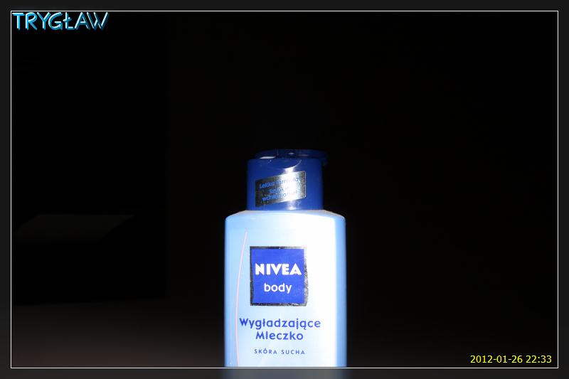

Witam.
Zaciekawił mnie temat i postanowiłem również spróbować,niestety bez powodzenia. Coś robię źle i niestety nie wiem co.
Dopiero zaczynam swoją przygodę z fotografią więc nie ma co się zrażać.
Jeśli któryś z bardziej doświadczonych kolegów mógł by wytłumaczyć bardziej "po chłopsku" ;-) po kolei jak się do tego zabrać było by fajnie,jeśli nie to trudno...
Pozdrawiam
Tomek Marek
ps. Póki co posiadam tylko obiektyw 18-55 z zestawu KIT ,oraz canon 50 f1,4,a do tego lampę sigma EF-500

Jaad75 może nie do końca chodzi o to czego nie rozumiem,tylko o to że nie wychodziło mi to co było zamierzone,czyli ciemne tło.Problemem było punktowe oświetlenie,jak również (tak mi się wydaje) kąt lampy. Po założeniu "pseudo snota" było lepiej,ale nie zadowalająco (no i modelki poszły spać ;-) ),dopiero po skierowaniu snota w dół i zmniejszeniu jeszcze otworu snota tło jest ciemne,nie czarne ale bardzo ciemne.
Jutro będę dalej ćwiczył przy mniejszym oświetleniu pokoju,a jak coś mi wyjdzie to wkleję ;-) .
Teraz na szybko wyszło mi tylko coś takiego,efekt nie powala,ale już mnie zadowala w porównaniu do tego co wychodziło na początku.

trygław, problemem jest właśnie kąt lampy, ale także (a może nawet przede wszystkim) odległość od tła i parametry ekspozycji. Przymknij trochę przysłonę i przysuń lampę bliżej obiektu.
