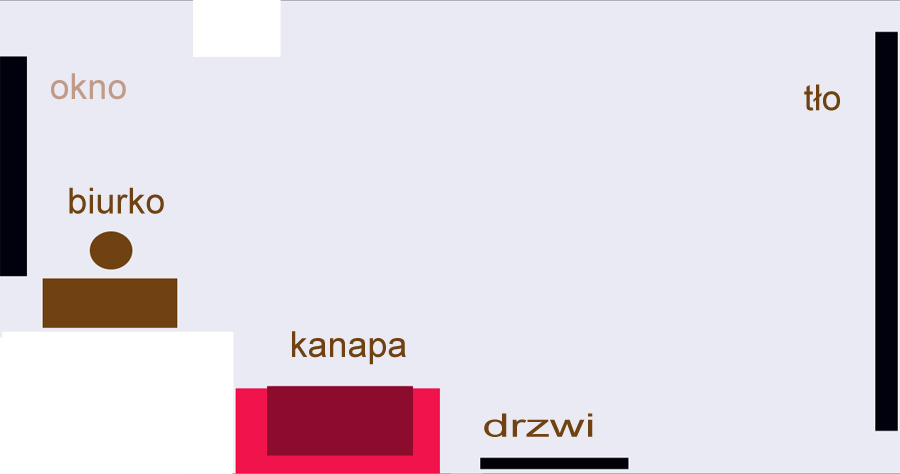

Czyli mówisz, że 50/1.8 canona by dał radę, jeżeli opanuję światło...( studio ma tak z 20m2 może trochę więcej i jest w kształcie prostokąta - załącznik) Czyli nie muszę kupować innego aparatu? bo chciałam kupić już cos co mi starczy na jakiś czas, żeby nie robić tak, że teraz kupię obiektyw, a potem się okaże, że jednak lepiej było kupić coś lepszego.
tak wygląda studio
Plik ściągnięto 7070 raz(y) 45,1 KB

pajakinom, masz fajną kanapę ale tak na serio to chodziło mi o to jak ustawiasz lampy i jakiś exif.
pajakinom napisał/a:
Nie wiem czy ma IS, nie zwracałam na to uwagi, a teraz go nie mam przy sobie, ale jak się dowiem to dam znać.
nie chodzi mi o samą stabilizację (czyli IS w canonie) tylko o to że stara wersja tego obiektywu jak zauwazył również komor bez ISa była bardzo słaba optycznie, po prostu konstruktorzy nowszę wersję z symbolem IS poprawili.
Z tego co mówisz i z tego jakie zdjecia pokazałaś, jak ustawisz modelke to na apsc(czyli d40 i 450D) będziesz mieć mało zapasu na odcięcie od tła i ustawienie światła przy obiektywie 50mm żeby złapać kobitę od kolan w górę z lekkim "zapasem" (będzie na styk).
