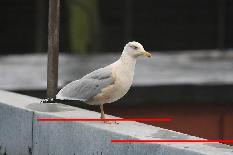

Ech, nie potrzebuję testów, żeby zobaczyć że moja nowa sigma (100-300 F/4 EX HSM) ma potworny FF. To widać świetnie nawet na normalnych zdjęciach. Środek GO chyba z pół metra przed obiektem
W takim rozmiarze pewnie nic nie widać, ale na fragmentach 1:1 mewa wygląda koszmarnie. Zaznaczyłem gdzie jest ostro i gdzie powinno być. To jedno z serii kilku zdjęć, wszystkie wyglądają tak samo. Używałem centralnego punktu AF mierząc w środek mewy, tryb SERVO AF.
Szykuje się serwis. Mam nadzieję, że można to zrobić na przykład w Poznaniu i nie trzeba słać aż do Wa-wy. Szczecin to oczywiście zupełna prowincja i wszyscy porządni producenci sprzętu fotograficznego trzymają się od miasta z daleka.
