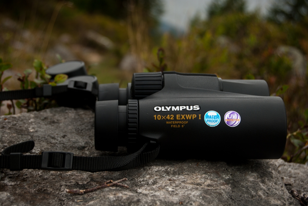

Testowany egzemplarz Olympusa widział już wiele wiosen, wiele ptaków, wiele krzaków i był katowany przez bardzo wiele rąk nieobeznanych z delikatnym sprzętem jakim są lornetki. Mimo naprawdę dużego przebiegu sprzęt prezentował się i działał godnie. Zgodnie z deklaracjami producenta lornetka jest wodoodporna (nie sprawdzałem) i chroni oczy przed szkodliwym promieniowaniem UV (jest to głównie chwyt marketingowy, gdyż promieniowanie to ma tak małą przenikliwość, że zabezpiecza przed nim zwykła szyba). W omawianym egzemplarzu logo Olympusa nieznacznie odklejało się przy krawędzi - pamiętajmy jednak, że mowa o lornetce po przejściach. Podobne defekty zdarzają się też w nowych lornetkach wiodącego polskiego producenta, toteż nie ma co o to kruszyć kopii.

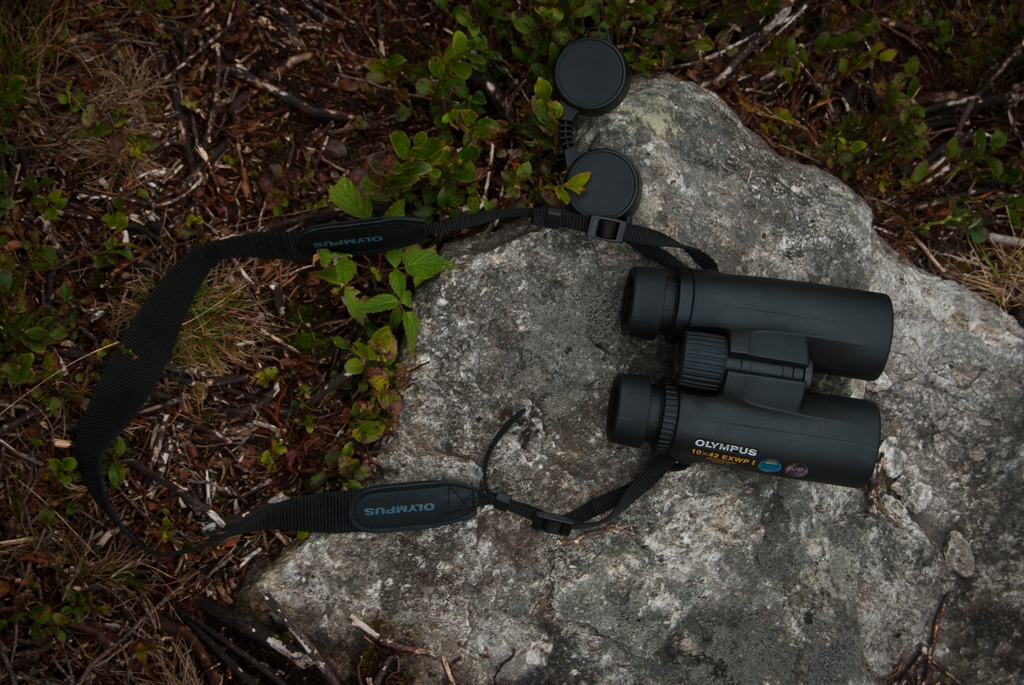

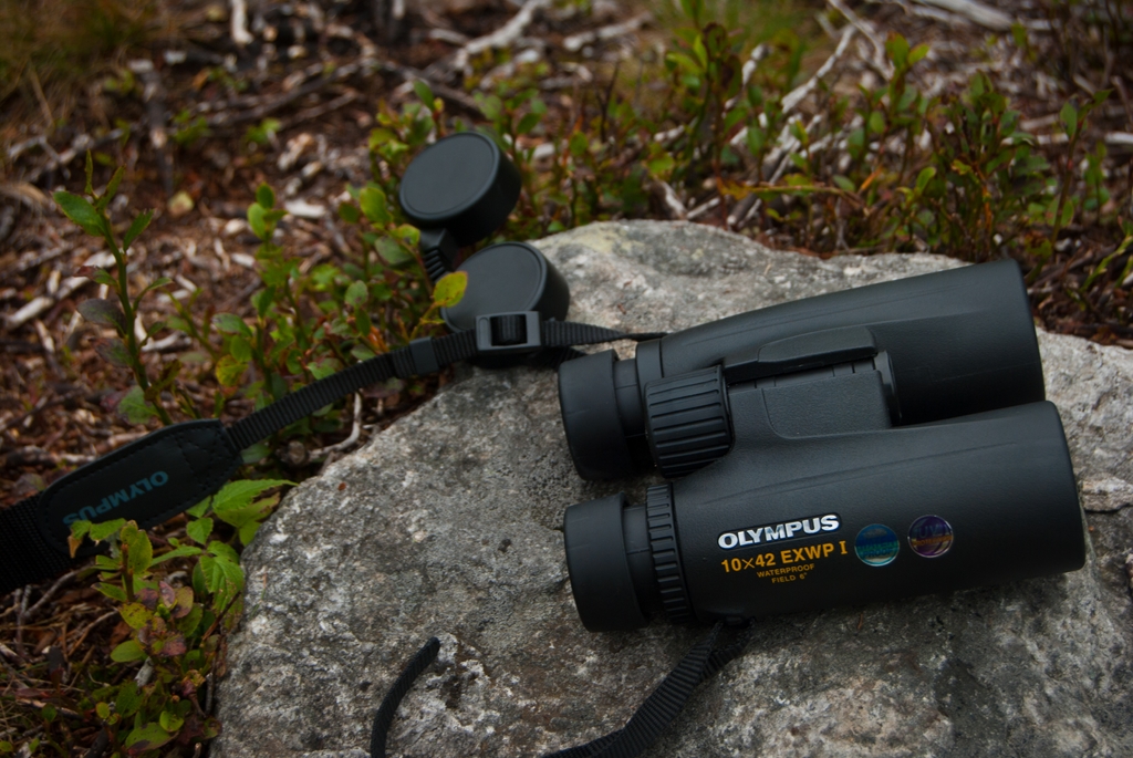

Lornetka ma zwartą budowę, jest lekka a przy tym sprawia wrażenie solidnej, świetnie leży w dłoniach. Pokryta jest dobrej jakości gumą o przyjemnej fakturze, a obicie to można określić jako "rock solid". Nic nie odstaje, nic się nie odkleja. Design może się podobać. Zdaniem Pepina jest ładniejsza od Monarcha, ale to już kwestia gustu. Tak czy owak dzielnie znosi próbę czasu i wcale nie wygląda na przestarzałą przy modnych ostatnimi czasy instrumentach typu "open hinge". Pepinowi design EXWP I przypomina trochę gadżety ze Star Treka - wybaczcie mu bujną wyobraźnię.
Sprzęt wyprodukowano w Japonii o czym informują nas dwa napisy - jeden na wyjściu statywowym, drugi wytłoczony na gumowym obiciu. Opisywany egzemplarz posiadał indywidualny numer seryjny 0903402. Powłoki antyodblaskowe są wysokiej klasy, wewnątrz nie widać żadnych powierzchni, które odbijałyby światło. Po prostu dwie puste rurki - może nie idealnie okrągłe, lecz tu Pepin musiałby się czepiać. Puryści od razu odnotują, że źrenice wyjściowe - a szczególnie jedna z nich - są lekko owalne. Ale bardziej pasowałoby tu stwierdzenie "do ideału trochę brakuje", niż "jajowate". Pepinowi to w każdym razie nie przeszkadza. Wszak to sprzęt od łażenia po krzakach, a nie pochłaniacz światła mający za zadanie wychwytywanie zabłąkanych fotonów mknących do nas z odległych galaktyk, których dostrzeżenie ociera się o granice ludzkiej percepcji. Kiedy patrzymy do wewnątrz lornetki od strony obiektywów nie uświadczymy ostrych krawędzi pryzmatów, nic nie wystaje w torze optycznym. W środku jest czysto - lornetka jest też nieźle wyczerniona. Spoglądając od strony okularów nie widać "fałszywych źrenic". Kolimacja nie jest idealna, ale też trudno uznać ją za rozkolimowaną. Znowuż należy zapisać to na karb wieku, ilości właścicieli i zapewne traumatycznych przejść.
Warto odnotować pewien nietuzinkowy bajer, mianowicie dekielek zabezpieczający gwint mocowania statywowego ozdobiono fotoluminescencyjną obwódką, która jarzy się w ciemnościach przez jakiś czas po wyjęciu lornetki z oświetlonego otoczenia. Jest to dość osobliwy szczegół i naprawdę trudno ocenić praktyczność takiego rozwiązania. Bez wątpienia ułatwia to w ciemności znalezienie lornetki, zwłaszcza przez ten krytyczny moment gdy nasz wzrok nie jest jeszcze przyzwyczajony do mroku. Ale może też zdradzić naszą obecność, kiedy sobie tego nie życzymy i zapomnimy o wykręceniu tej dziwnej zatyczki.
Powleczone gumą, wysuwane muszle oczne "Olka" są przyjemne w dotyku. Sęk w tym, że istnieje możliwość zablokowania ich tylko w jednym, maksymalnie wysuniętym położeniu. Niemniej - co należy podkreślić - trzymają się w nim zacnie pomimo wywierania nacisku, a biorąc pod uwagę wspomniany już "przebieg" instrumentu, mogłyby zawstydzić niejedną "nówkę". Zresztą, nie ma potrzeby składania muszli "w pół drogi", ponieważ nawet w maksymalnie wysuniętym położeniu pozwalają ogarnąć wzrokiem całe niemałe pole widzenia. Nie mamy uczucia patrzenia przez "wąską rurkę".

Dobra - a teraz będzie o tym, co Pepina w opisywanym sprzęcie irytuje, wskutek czego czasami z krzaków dobiegają niecenzuralne wyrazy. Otóż producent nie zadbał o zamocowanie ochronnych dekielków na obiektywy na paskach uniemożliwiających ich zgubienie (dla Pepina jest to absolutny standard we wszystkich lornetkach krzakowo-terenowych). Brak tych pasków jest anachronicznym rozwiązaniem. Każdy użytkownik lornetek dobrze wie, jak złośliwe bywają te dekielki puszczone samopas bez smyczy i jak trudno ich upilnować w warunkach polowych. Miejmy nadzieję, że kiedy Olympus wreszcie pokusi się o zmodernizowanie swojej linii produktów, która w niezmienionej formie istnieje na rynku od lat, wyposaży je we wszystkie niezbędne "outdoorowe" rozwiązania.
