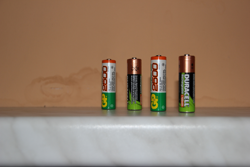

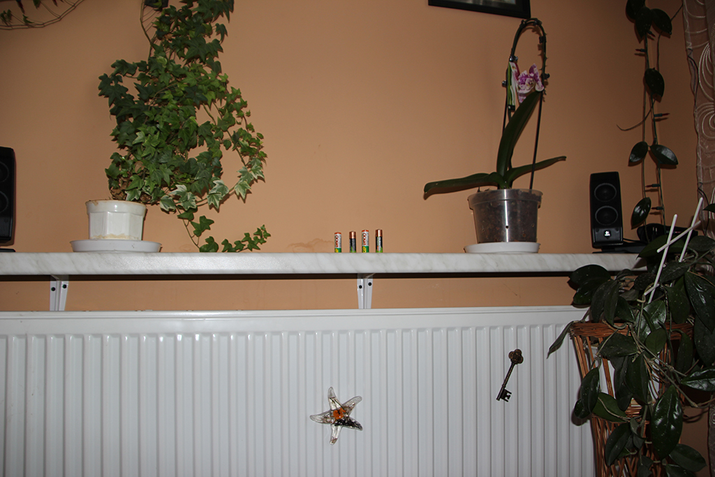

Jak robię z niewielkiej odległości to wychodzi ostre, natomiast wystarczy nieznacznie się oddalić i zdjęcie jest jakby poruszone w całym zakresie...
zdjęcie z około 50 cm, ostrość ustawiona na 3 bateryjkę od prawej.
Plik ściągnięto 2760 raz(y) 486,65 KB
Zdjęcie z bliska (około 20cm)
Plik ściągnięto 2760 raz(y) 364,57 KB

Bateryjki musisz sfotografować z możliwie najmniejszej odległości. Ustaw największy możliwy otwór przysłony. Jeśli nadal nie uda Ci się uzyskać obszarów rozogniskowanych, to sfotografuj coś innego, ale pionowego. Jakieś sztachety płotu, czy coś takiego. Pamiętaj na co ostrzyłeś i zobacz gdzie rzeczywiście ustawiła się ostrość.
matys
Entuzjasta
Raczkujący amator
Pomógł: 12 razy
Posty: 700
Skąd: Londyn/Lubin
Wysłany: Nie 09 Cze, 2013
Staraj sie, żeby fotka wyglądała możliwie podobnie do tej, co pokazał ci Tutejszyn i skróć czas naświetlania, tak około 1/100
