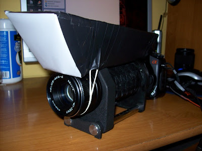

jaco88, mam na myśli lampę błyskową, ale teraz zobaczyłem w stopce, że masz, więc pomyśl nad jakimś sensownym dyfuzorem do niej - choćby z tektury i kalki.

jaco88więc pomyśl nad jakimś sensownym dyfuzorem do niej - choćby z tektury i kalki.
dyfuzor mam taki plastikowy ale pewnie nie o to chodzi :P

jaco88, coś tego typu:

A poważnie - warto wymienić matówkę na taką jak w aparatach bez AF - z dalmierzem - łatwiej i szybciej się ostrzy.
mozer - gratuluję wynalazku! :cool:

AndrzejM.Makuch napisał/a:
ale to chyba nie jest wynalazek mozera. z tego co mi wiadomo nie używa aparatów Sony ;)
mozer
Temu Panu już podziękujemy
bo Pentax
Pomógł: 86 razy
Posty: 8587
Wysłany: Czw 25 Lip, 2013
AndrzejM.Makuch, linknąłem z googla, sorry za nie podanie źródła ;)
Andrzej.M.
[Usunięty]
A już miałem pędzić do domu po swój wynalazek ( a właściwie coś co kiedyś do wbudowanej dokupiłem) - mianowicie blenda z materiału z dziurką na obiektyw - czasem używam jak ze światłem marnie a nie ma od czego zewnętrznej odbić i czasem przy makro - wygodne to bo składane i w kilka sekund można założyć i złożyć. :wink:
