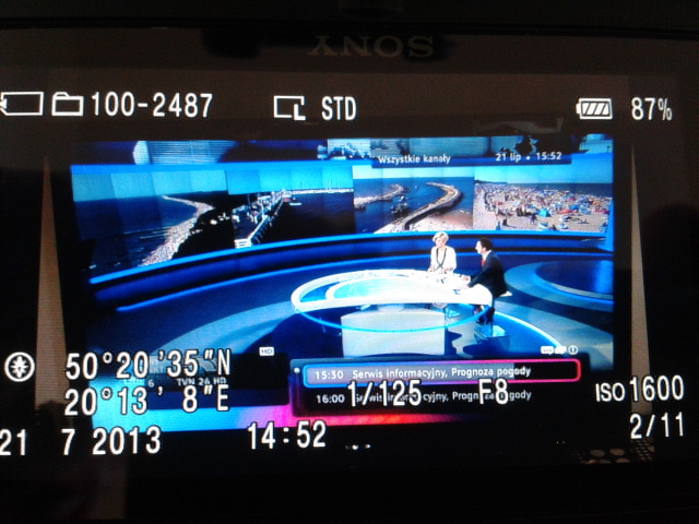

Wysłany: Nie 21 Lip, 2013   Gdzie znaleźć licznik zdjęć w alfie slt-a55v ?
Czy liczba 2487 pojawiająca się na górze wyświetlanego zdjęcia, to faktyczny przebieg aparatu?
Załączam zdjęcie poglądowe

Misiek2, nie, tą liczbę można zresetować.

Dzięki, tak też sądziłem, że reset licznika w menu dotyczy tej liczby.
Jak zatem znaleźć faktyczny przebieg ?

Misiek2, pewną wartość może raczej podać tylko serwis.
