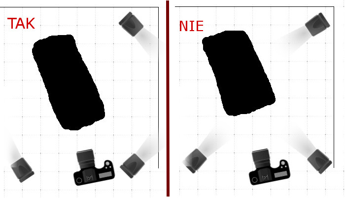

Ustawienie lamp, jak na obrazku (przepraszam za to brzydactwo). Z tym że lampy nie muszą być w miejscach, w których je narysowałem. To tylko taki przykład. Eksperymentuj :!:
Plik ściągnięto 6686 raz(y) 43,45 KB
