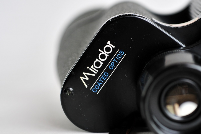

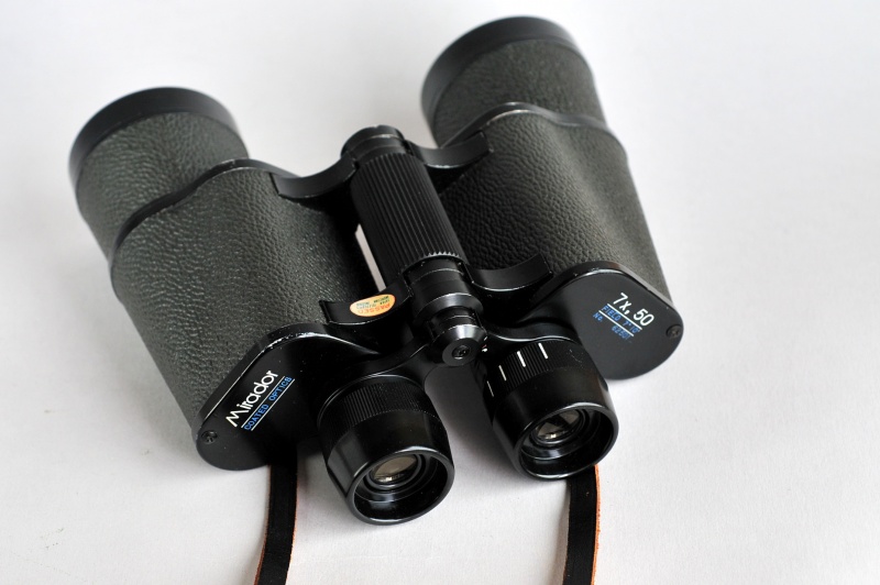

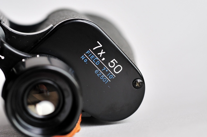

Witam,mam prośbę o opinię,czy lornetka ze zdjęć jest coś warta czy to wielkie nic. Z góry dziękuję za wszystkie odpowiedzi.:grin:

Całkiem całkiem lornetka:
- ładne klasyczne porro
- robi bardzo solidne wrażenie
- rozsądne pole widzenia
- jakieś powłoki też tam są więc transmisja i oddanie kolorów będzie akceptowalne
- "Made in Japan" też swoje mówi....
Z pewnością nie zbijesz kokosów sprzedając ją, ale może dać Ci dużo radości z obserwacji

Lornetka sprawia dobre wrażenie wizualne ale jakość obrazu musisz ocenić sam. Najlepiej przez porównanie do innej lornetki - idealna byłaby jakaś 7x50.

Nie zamierzam na niej zarabiać tylko chcę kupić ją dla siebie,bo mam w domu dwie 7x50 Berkuta z 1995r i Prinz też 7x50,ale obje są zniszczone z zewnątrz a że jestem estetą i takie parametry mi wystarczą chcę kupić coś innego i lepszego od tych dwóch i mam nadzieję,że rzeczywiście da mi dużo radości z użytkowania.Kasy nie mam za dużo więc taki Mirador za 100zł chyba się opłaca?Jak myślicie?

za 100zł można zaryzykować, jeśli jest zjustowana poprawnie

Jeśli tak to na pewno warto, będzie lepsza od Ruskiej.

Może być wiekowa - "na oko" lekko 10 - 15 lat - ale taka ocena może być mylna. Mam BPC - ponad 20 lat i wygląda podobnie. To co może być nieco podejrzane to ślady na śrubach - pewnie po rozkręcaniu. Kupiłem kiedyś podobną jakościowo, niemiecką lornetkę i sprzedający zapewniał, że wszystko ok ale obraz był lekko nieostry i nie dało się tego zgrać. Sprawa zakończyła się ugodowo.
Za 100zł warto zaryzykować ale może uda się jeszcze umówić wstępnie na ewentualny zwrot.
Made in Japan to rzeczywiście dobry prognostyk dla sprzętu optycznego.

Sądząc po stylistyce ona jest starsza niż z lat 90-tych, zapewne z 70/80. Wtedy japońska optyka miała taką samą opinię jak dziś ma chińska...

Miradory pojawiają się czasem na ebayu po 20-30 euro. W opisach, z wad wymienia się dużą wagę, powyżej 1 kg i dużą nieostrość brzegową.
Prezentowana lornetka rzeczywiście stara, muszle okularów chyba ebonitowe a nie gumowe, co zresztą może być zaletą, bo nie sparcieją.
Zgadzam się z Kol. Kivirovi, że japońska optyka z lat 70-80 była tandetna. Miałem składaną, japońską lunetę z tego okresu i była kiepska mechanicznie i optycznie.

Od Berkuta raczej tak, o Prinzu nie mam pojecia.
Moglbys poszukac na zagranicznych eBayach jakiejs staruszki 7x50 z wiekszym polem. W przyklejonym watku muzealniczym znajdziesz co zakupili koledzy. Tyle, ze nie wyjdzie to taniej niz nowa. Na allegro bedzie sie trudno doczekac na jakas oferte.

Zależy który Berkut. Jeśli z nowymi, poprawionymi powłokami to wątpię by stara japonka była lepsza. Btw, a widzisz różnicę jakości między Berkutem i Prinzem?
