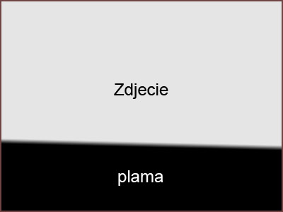

Wczoraj pierwszy raz spotkałem się z takim problemem. W 1/4 części kadru pojawiło się coś na kształt plamy / gradientu. Zawsze znajdowało się to w dolnej części matrycy (czyli jeśli robiłem zdjęcia kadrowane pionowo to plama pojawiała się z boku). Robiłem zdjęcia z lampami (nie na aparacie) więc naturalnie biorę pod uwagę możliwość np złej synchronizacji z lampami, ale jako że nie przekraczałem standardowego 1/200 to uznaje to za mało prawdopodobne.
Dodam jeszcze, że nie znalazłem zależności pomiędzy pojawianiem się plamy a ogniskowymi i przysłoną. Po zmianie obiektywu było ok, stąd podejrzenie pada - niestety (a może stety) - na szkło.
Co to może być?? Może listki przysłony szwankują i gdzieś się przyblokowały??
Pozdrawiam
ps. niestety nie mogę udostępnić zdjęć z tymi plamami ale załączam poglądówkę
Plik ściągnięto 8166 raz(y) 24,61 KB

Szkoda że nie możesz pokazać zdjęć na których ten problem występuje. Z tego co opisujesz to wygląda na to, że kurtyna migawki się blokuje?
Taki pas to chyba nie byłby spowodowany zawieszonym listkiem przysłony, ale tutaj tylko zgaduję :zalamany:

habzimierz, jaki aparat z jakim obiektywem, czy ta plama jest totalnie czarna?
Czy też tam coś widać? Czy to coś takiego:
Edit.
Doczytałem że to 5D i 24-70.

Ja bym obstawiał problem z migawką, jakieś zdjęcia, będzie łatwiej coś powiedzieć. Chociaż z drugiej strony migawka przebiega z góry na dół po matrycy, ale dostajemy obrócony obraz, więc z punktu widzenia obrazu z dołu do góry. Jeśli więc jest to totalnie czarna plama, to raczej nie ma fizycznie możliwości takiego naświetlenia klatki. Chyba, że jest to tylko spadek jasności, to co innego. Miałem niedawno podobny problem, winowajcą okazało się lustro, które czasem z niewyjaśnionych przyczyn nie podnosiło się :P Tak czy inaczej bez zdjęć ciężko cokolwiek przypuszczać.

niestety nie jest to zaciemnienie a całkowicie czarna plama. Dosyć istotna rzeczą, o której nie wspomniałem wcześniej jest to, że ta plama miała różne rozmiary tzn jak się pojawiała to przyjmowała jeden rozmiar w serii np 10 zdjęć, a gdy już z jakichś przyczyn znikała, a następnie pojawiała się znowu to przyjmowała np rozmiar mniejszy (wyraźnie mniejszy, np 1/8 kadru)

habzimierz, czy granica między zdjęciem a tą czarną plamą jest taka jak na moim zdjęciu? Znaczy się dość wąskie przejście, będzie to wskazywało na problem z synchronizacją lampy z migawką, jeśli jest to szersze i bardziej płynne, rozmyte, to raczej to co sugeruje Kocur, to będzie problem z lustrem które się nie podnosi do końca. Problem z lustrem tłumaczy także dlaczego nie z każdym obiektywem to się dzieje, rozmiar tylnych soczewek w różnych obiektywach jest różny więc w jednym lustro częściowo zasłania w innym nie, choć tak samo się nie podniosło do końca.
Sugestia że jest to wina karty jest najmniej prawdopodobna, granica byłaby ostra co do jednego piksela i ta część gdzie nie byłoby zdjęcia byłaby raczej szara nie czarna, ale kto to wie, może.

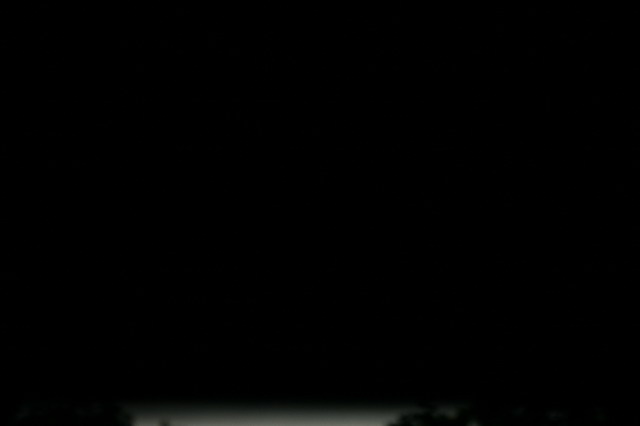

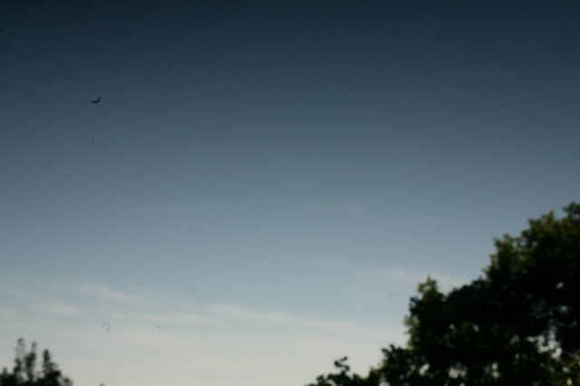

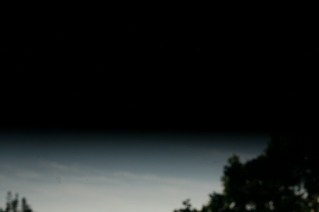

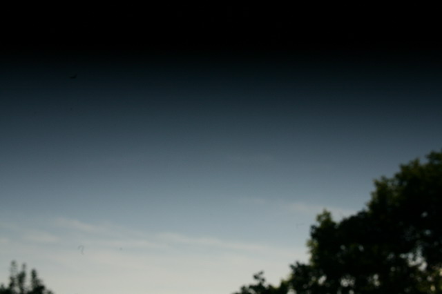

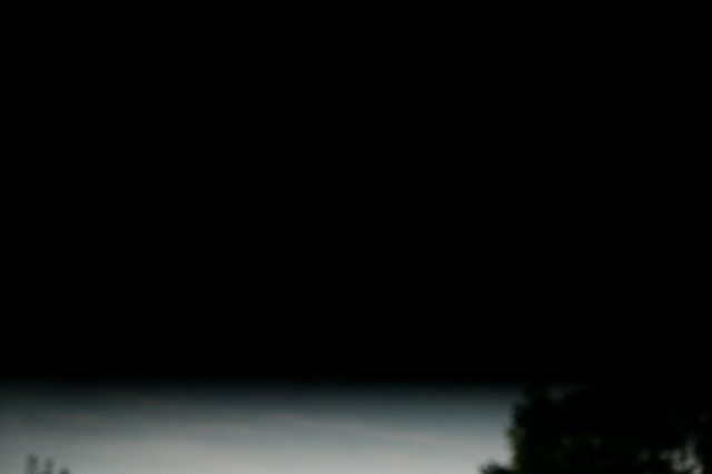

Wysłany: Czw 23 Lip, 2009   Umnie podobny problem
Witam serdecznie. Ja mam podobny problem, zatem zamieszczę w tym temacie.
Tak jak na dodanych fotkach widać, niezależnie od założonego szkiełka występuje ten sam problem w zależności od ustawionego czasu naświetlania - mam pewne podejrzenia, ale nie będę nic sugerował? Wykluczam całkowicie obiektywy i podnoszenie lustra, ponieważ nawet ze zdjętym obiektywem i przytrzymanym palcem lustrem w górze efekt jest dokładnie taki sam :( . Chciałem zaktualizować soft w aparacie, ale gdzie go znaleźć? Bo na stronie Canona dla 5d są tylko programy na PC t.j. PhotoStitch, ZoomBrowser itp
Na razie nie dziękuję, żeby nie zapeszyć :)
1/6400s
Plik ściągnięto 8665 raz(y) 11,38 KB
1/4000s
Plik ściągnięto 8149 raz(y) 14,76 KB
1/2500s
Plik ściągnięto 8151 raz(y) 19,86 KB

Jak dla mnie jest to awaria migawki.
Paweł_G
Maniak
Pomógł: 6 razy
Posty: 941
Skąd: Szczecin
Odkleił się któryś z lamelków w migawce.
