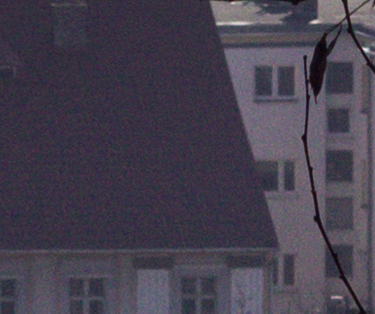

jestem posiadaczem mojej pierwszej cyfrowej lustrzanki C600D od 2 miesięcy; robię nią co jakiś czas fotki (RAW) i wywołuję w LR. Po ostatniej sesji mam wrażenie, że chyba jednak coś jest nie tak z moim sprzętem, ale zanim zacznę robić raban w sklepie, wolę popytać ludzi z większym doświadczeniem.
Chodzi o szumy matrycy. W załączniku wrzuciłem wycinki zdjęć zarejestrowanych z ISO 200 i czasach 1/1600 i 1/2000. Widać ewidentne kolorowe "śmieci". Dzień był słoneczny i fakt, że spora rozpiętość tonalna mogła być pewnym utrudnieniem, ale bez przesady. Przy trudniejszych warunkach oświetleniowych (czyt późny wieczór, ciemno) próbowałem użyć ISO 800 i 1600 i praktycznie oba nastawy "szumiały" podobnie (800 niewiele lepsze niż 1600).
Czy ten typ tak ma, czy trafił mi się wadliwy egzemplarz. W dziale ocen tego konkretnego Canona spotkałem się z 1 opinią, że faktycznie przy ISO 200 widać szumy. Jak to jest na prawdę?
Plik ściągnięto 11605 raz(y) 188,97 KB

Ruszałeś ekspozycję, cienie, czernie lub krzywe w Lightroomie? Bo z całą pewnością wyłączyłeś domyślne odszumianie chrominancji...

Zmniejszyłem Highlights, żeby wyciągnąć trochę niebo. Dodałem 7 punktów w kontraście (+7). I celowo w sekcji Noise Reduction wyzerowałem "Color". Dziwi mnie w ogóle dlaczego LR wg domyślnego presetu włącza wyostrzanie i redukcję szumów (zastępując kolorowe kropki czarnym proszkiem)? Czy to ma imitować analogowy film?
To ma usunąć kolorowy szum, zostawiając monochromatyczny, który jest mniej nieprzyjemny dla oka.
To jeszcze pewnie widok 200%, co?

Powiększenie 2:1, żeby lepiej zobrazować problem, ale przy 1:1 też bardzo "ładnie" widać kolorowe kropki.

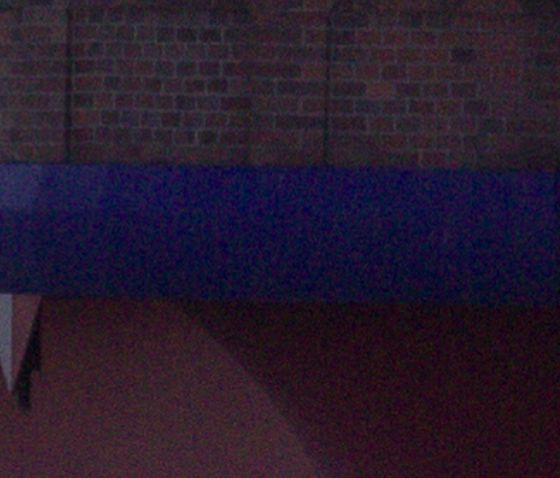

Wydaje mi się, że ten typ tak ma. Tak wyglądają stuprocentowe wycinki z Twoich rawów, ale wołane DPP z wszystkim co się dało ustawionym na zero, balans bieli: auto, styl obrazu: faithfull.
Dla porównania tak samo potraktowałem jeden ze swoich plików, z 60D, który ma taką samą matrycę.
Wydaje mi się, że szumy wyglądają podobnie.
Trzy (60D)
Plik ściągnięto 11413 raz(y) 341,83 KB
Dwa (600D)
Plik ściągnięto 11413 raz(y) 367,77 KB
Raz (600D)
Plik ściągnięto 11413 raz(y) 368,75 KB
