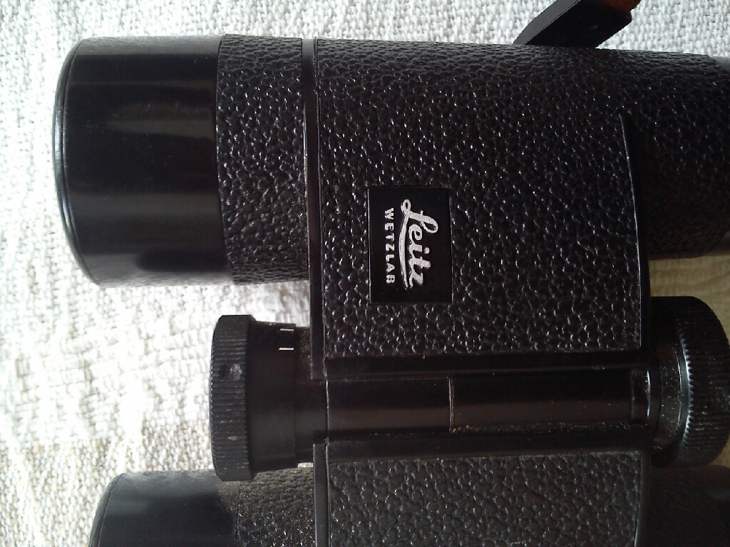

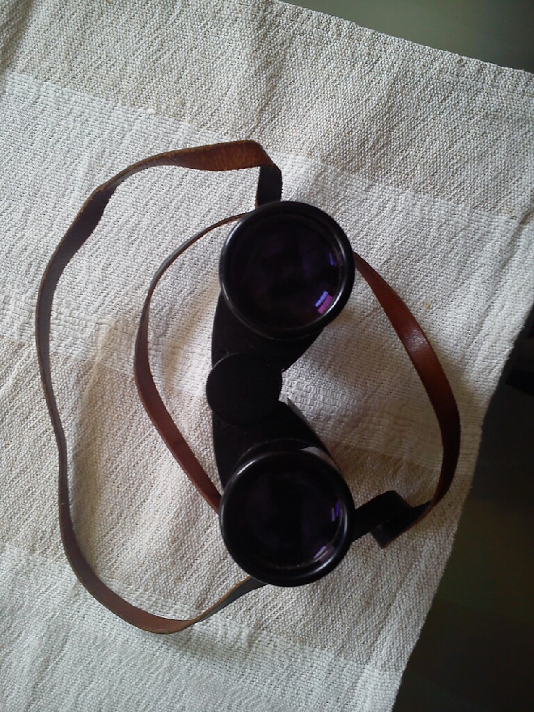

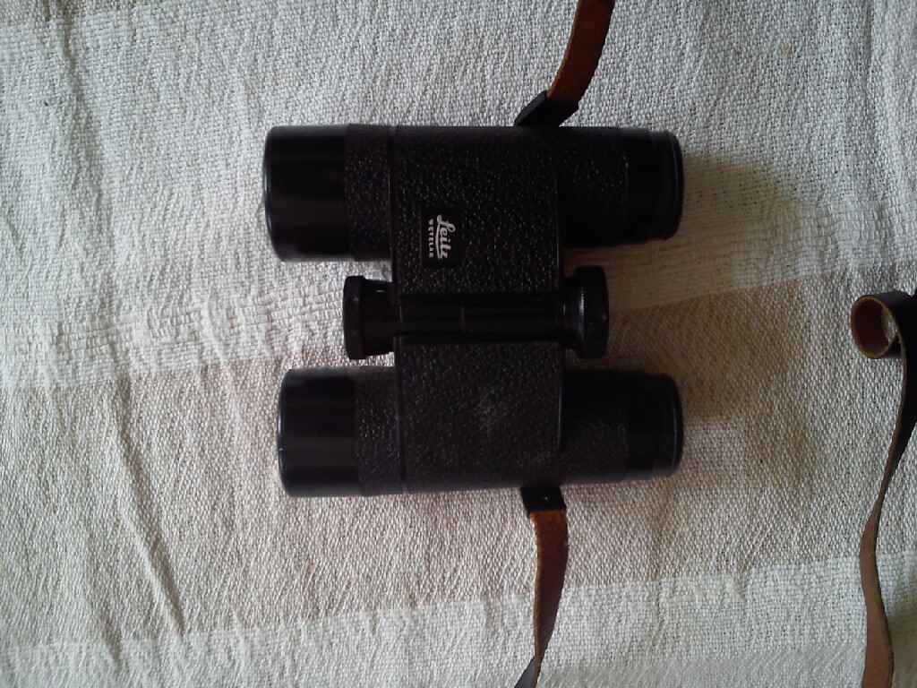

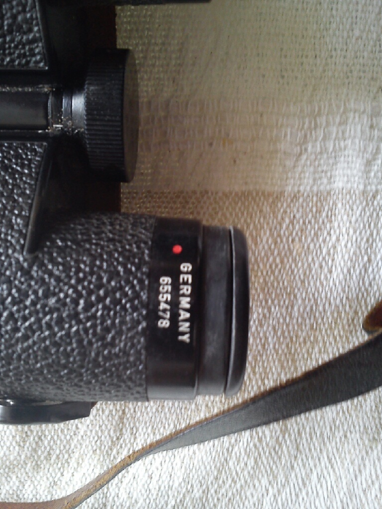

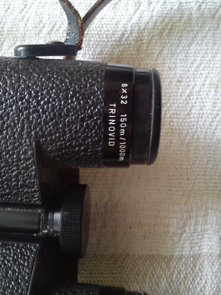

Witam,
z góry zaznaczam, że w temacie lornetek jestem totalnie 'zielony', a na tym forum jest to mój pierwszy temat.
Proszę o jakiekolwiek informacje na temat tego konkretnego egzemplarza lornetki marki Leitz. Czy jesteśmy w stanie ustalić datę jej produkcji? Jakiej klasy jest to model (wiem jedynie, że marka jest bardzo ceniona)? Jakiej sumy na rynku wtórnym można oczekiwać od potencjalnego kupca? No i ostatnie pytanie: gdzie najlepiej udać się aby sprzedać taką lornetkę? Serwis aukcyjny?
Poniżej załączam zdjęcia mojej lornetki.
Z góry dziękuje za pomoc,
Pozdrawiam!

Lornetka z dawnej najwyższej półki. Jeśli jest sprawna mechanicznie i ma czyste szkła i wnętrze, nie jest rozkolimowana (podwójny obraz), to można wystawić za jakieś 1500 zł np. na Alle.
Warto wyczyścić z zewnątrz pędzelkiem, obudowę przetrzeć szmatką z środkiem do samochodowych kokpitów. Szkła wyczyścić delikatnie specjalnym pędzelkiem i ew. przetrzeć optyczną ściereczką z odrobiną płynu do soczewek czytników CD. Optykę b. delikatnie, żeby nie uszkodzić powłok.
Wystawiając na sprzedaż zrób też zdj. wnętrza od przodu np. świecąc latarką.

Jeśli masz do tego jeszcze oryginalne etui, a lornetka jest w naprawdę dobrym stanie, to można wziąć za nią nawet ponad 2000 zł. Chociaż z tego co widzę, ten napis Leitz Wetzlar jest jakby czymś wydrapany więc stan lornetki nie jest chyba najlepszy.

Co do stanu tego egzemplarza to mechanicznie wydaję się być bez zarzutu, nie zauważyłem 'podwójnego obrazu'. Jak widać jest ona delikatnie zakurzona, gdyż nie była czyszczona do zdjęć. Co do napisu Leitz Wetzlar to wygląda on jak srebrny, wypukły napis na czarnym tle - chyba nie został wydrapany.

Jest stary. Z początków produkcji, bo nie ma jeszcze literki B w nazwie i logo jest czarne (potem była już czerwona kropka). Tak więc to lata 60te.

Po numerze widzę, że rok produkcji tej lornetki to ok.1963 jak chcesz dokładną datę to można napisać do Leica. Stan lornetki dobry, realna cena przy odrobinie szczęścia to ok.1500zł, podobne egzemplarze można kupić po za Polską 700-1400zł.
