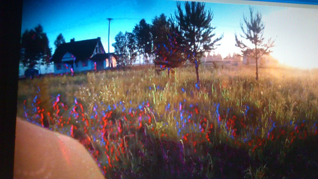

Nagrywajac filmy kamera Drift HD 170 Stealth obserwuje od jakiegos czasu pojawianie sie niebiesko-czerwonych plam/pikseli na nagranym materiale, ktore znaczaco psuja jego jakosc. Zjawisko nie pojawia sie caly czas. Raczej jest obecne, gdy nagrywam na zewnatrz - zwlaszcza po wschodzie i przed zachodem slonca. Ale zdarzalo sie i przy pochmurnym niebie. Korzystalem juz z roznych kamer, ale nigdy wczesniej czegos podobnego nie widzialem. W czym jest problem? Nie jestem fachowcem, a nigdzie nie moge znalezc odpowiedzi na moje pytanie. Prosze o pomoc.

W pierwszym momencie pomyślałem, że odkryłeś utajnioną opcję 3D i założyłem okulary anaglifowe, ale niestety 3D to to nie jest :twisted: Podobne kolorki widziałem w Canonie 7D po kontakcie z laserem, a jeden z moich kompaktów jak się zagrzeje robi tylko czerwone :) Powiedział bym, że przepalona matryca, ale piszesz, że tylko o konkretnych porach więc podejrzewam coś w komunikacji przełączania autoISO. Bez serwisu raczej się nie da. Włącz kamerę przy ostrym świetle, nawet blisko żarówki. Szybko zasłoń (np pomachaj zasłaniając światło) i zobacz czy nie pojawiły się objawy.

Dzieki za odpowiedz. Obejrzalem wszystkie filmy nagrane Driftem w ub. weekend i generalnie problem znikal, gdy kierowalem obiektyw kamery w kierunku ziemi, tj. nie bylo widac nieba i slonca oraz przy dobrym naslonecznieniu z gory, tj. blizej poludnia.
Jakis czas temu filmowalem w czasie traby powietrznej, by duzym zachmurzeniu i padajacym deszczu i na jednym filmie sa te objawy, a na drugim, kreconym za chwile, juz nie.
Dzisiaj sprawdzilem ustawienia menu i zorientowalem sie, ze mam ustawione nagrywanie 50fps. Z reguly mialem 30. Czy to moze miec zwiazek? jeszcze nie mialem okazji sprawdzic (takze Twoich zalecen), ale dam znac.

Przeprowadzilem test ze zblizaniem do zarowki i machaniem reka przy 50fps i 30fps. Zadne z opisanych objawow sie nie pojawily. Obraz jest ok. I badz tu madry...
Ostatecznie napisalem do serwisu DriftInnovation.com. Zobaczymy co powiedza.
