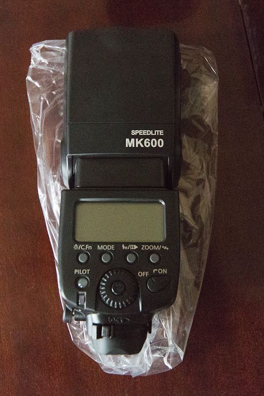

Dziś otrzymałem wspomnianą lampę błyskową Meike MK600. Za lampę zapłaciłem poniżej £80 z przesyłką. Zamówiona 25 czerwca, dotarła 28, czyli całkiem szybko, tu dodatkowe podziękowania dla Royal Mail :)

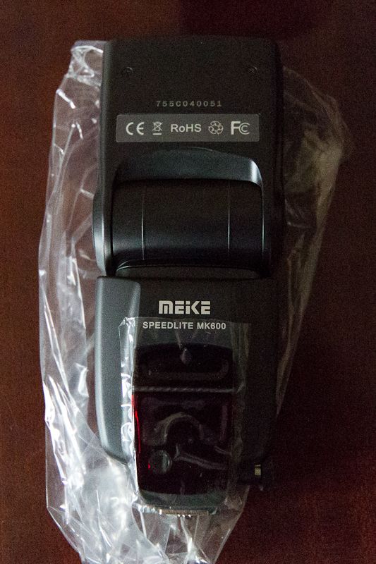

Paczka przyszła solidnie zapakowana, choć dość zabawnie wyglądała w żółtej taśmie klejącej.

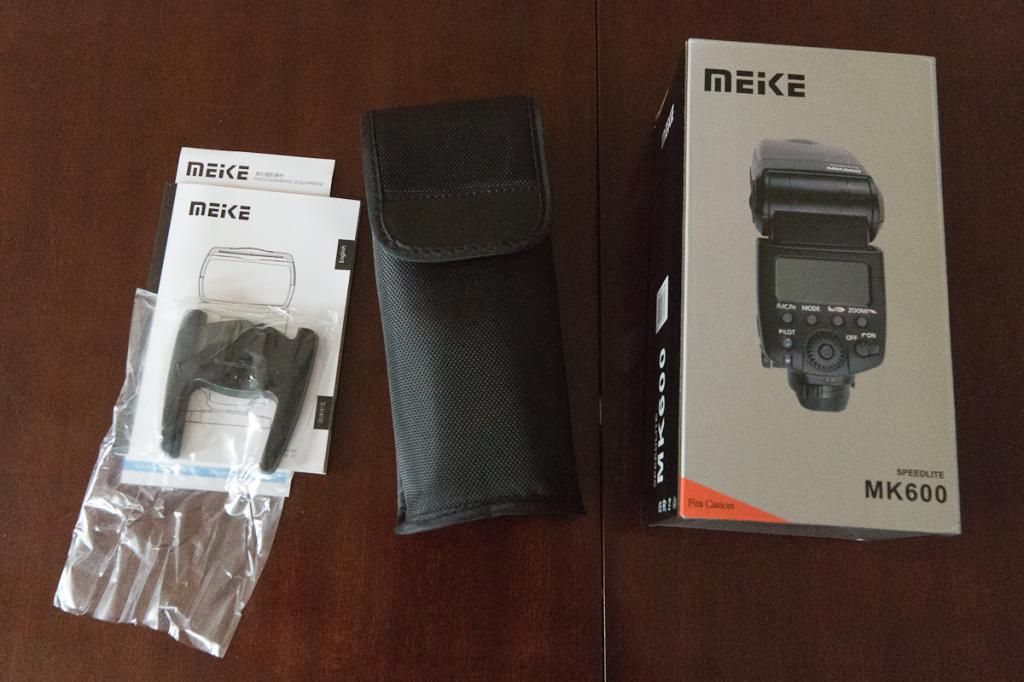

Po rozpakowaniu, w paczcie znajdował się dość twardy karton z dodatkowymi tekturowymi wzmocnieniami, o wiele większy, niż opakowania w jakich przychodzą inne chińskie produkty.
Zawartość kartonu stanowiła lampa w solidnie wykonanym nylonowym etui, bez napisów, przypominającą idealnie etui Canona, lub dodawaną do lepszych lamp Yongnuo (ten też ma wytłoczony swój napis na skórzanym elemencie zamknięcia). Nie obyło się bez instrukcji obsługi i karteczek reklamujących inne zamienniki tej "marki". Na uwagę zasługuje świetnie wykonana podstawka pod lampę z co ważne - metalowym gwintem statywowym 1/4".

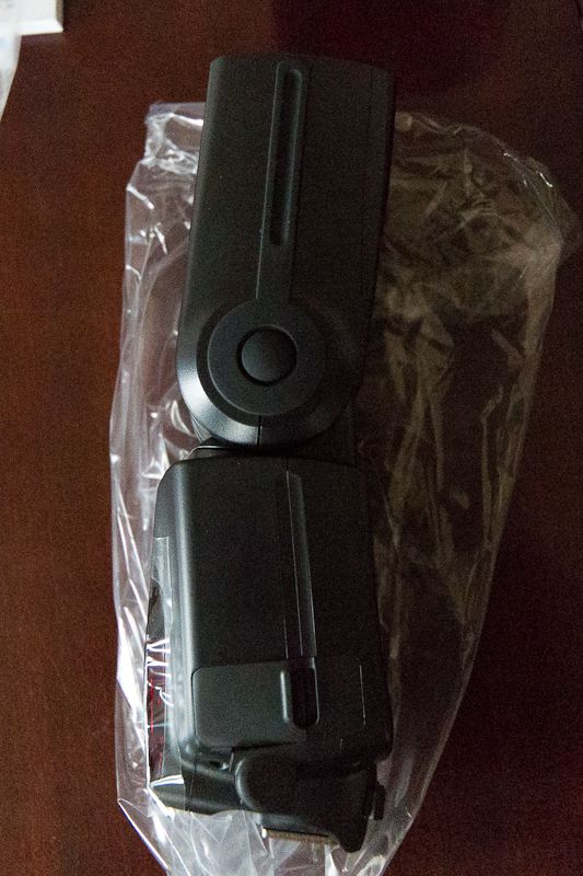

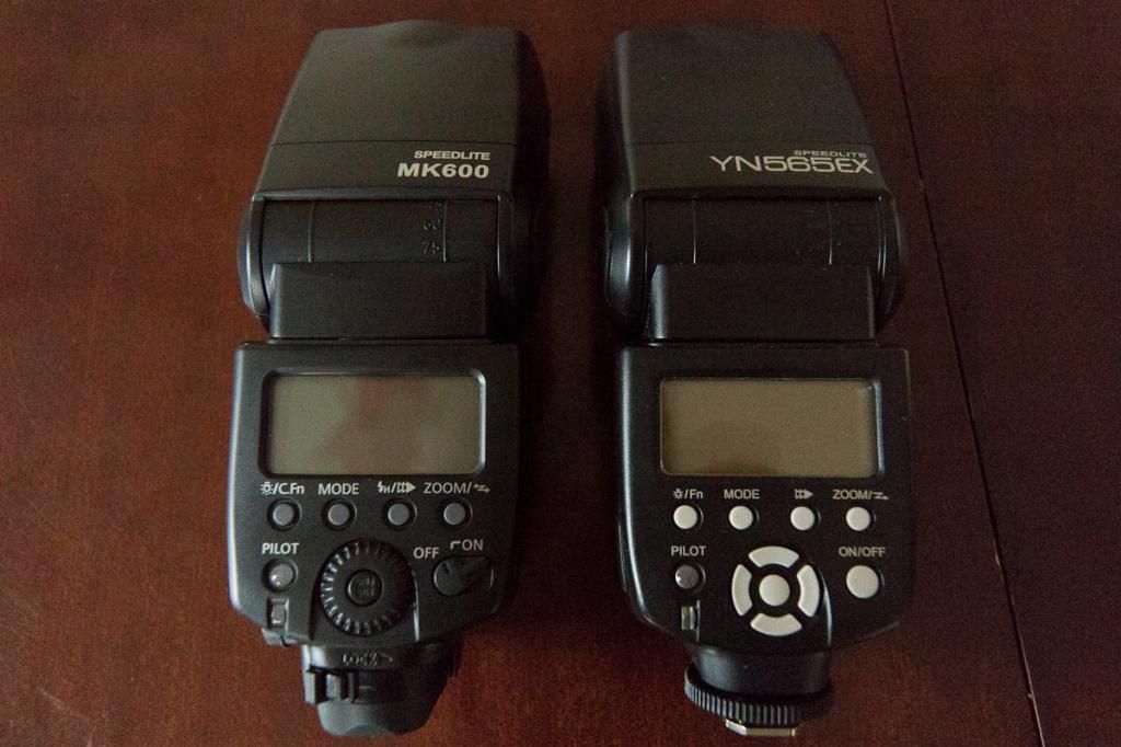

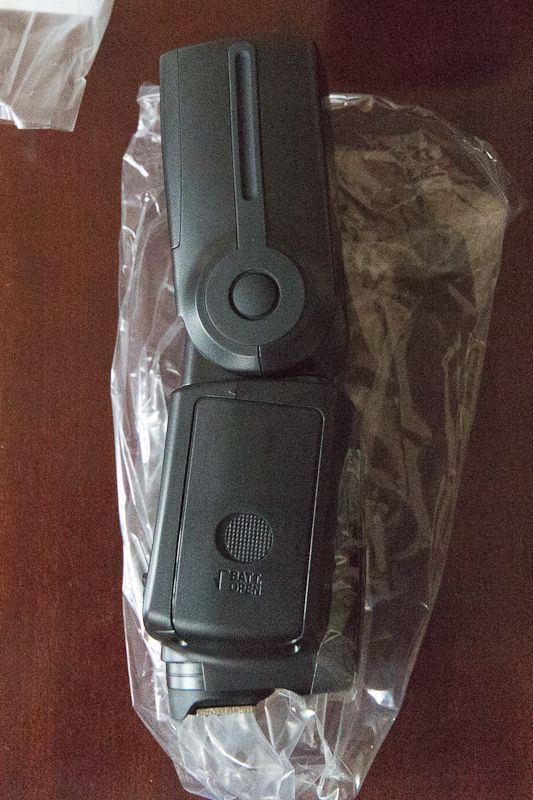

Tylna ścianka oraz boki do żywego wyglądają jak Canon EX580II. Zadbano o najmniejsze detale jak blokada otwierania klapki baterii czy gumowa uszczelka i zacisk na złącze ISO. Jedynie delikatnie nie była spasowana zaślepka złącza PC, ale okazało się to tylko błędem montażowym

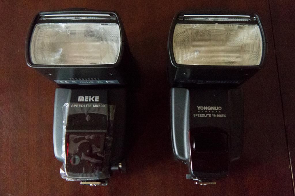

Sam przód lampy oprócz napisów, ma tylko jedną różnicę świadczącą o tym, że nie mamy do czynienia z ładowaniem. W oryginale pokrywa podczerwieni jest płaska, a tu ma wklęsłość.
Porównując do Yongnuo YN565EX, lampa różni się detalami, ale ma takie same gabaryty i taki sam palnik, co umożliwia stosowanie tych samych dyfuzorów. Zauważalną różnicą jest kolor przedniego szkła, gdzie Meike jest idealnie biełe, co przekłada się na niezo zimniejszą barwę światła.
Po przełączeniu włącznika w pozycję ON, lampa wykonuje kontrolne przesunięcie żarnika i jest gotowa w niespełna 3s. Przyciski działają bardzo poprawnie, miekko, podobnie jak pokrętło. Lampa działa w zakresie 24-105mm, a po wyjęciu przedniego dyfuzora, automatycznie przełącza się na 14mm
A nie jest to kwestia tego, że lampą YN już trochę natrzaskałeś i zdążyła się odbarwić od temperatury?

komor, ta sztuka YN565 to prawie nówka, ale porównałem także z nową, wyjętą z pudełka YN560 i też kolor wchodzi bardziej w żółty.
