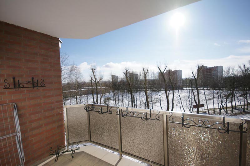

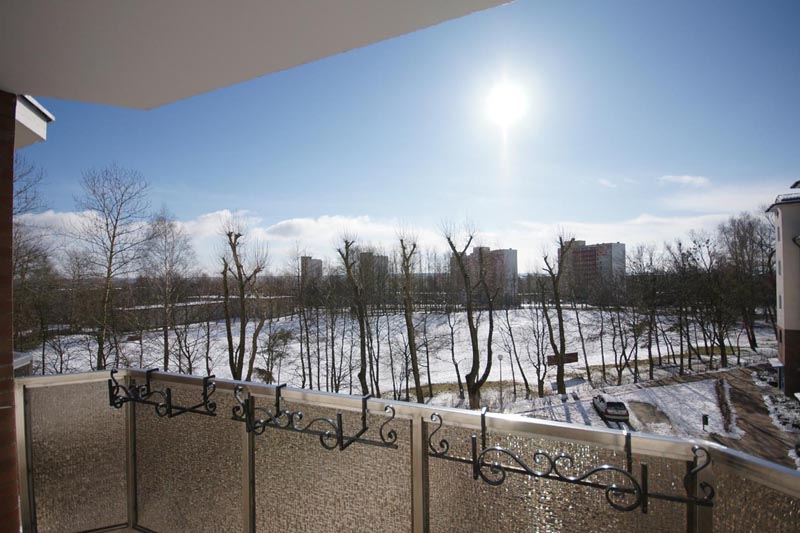

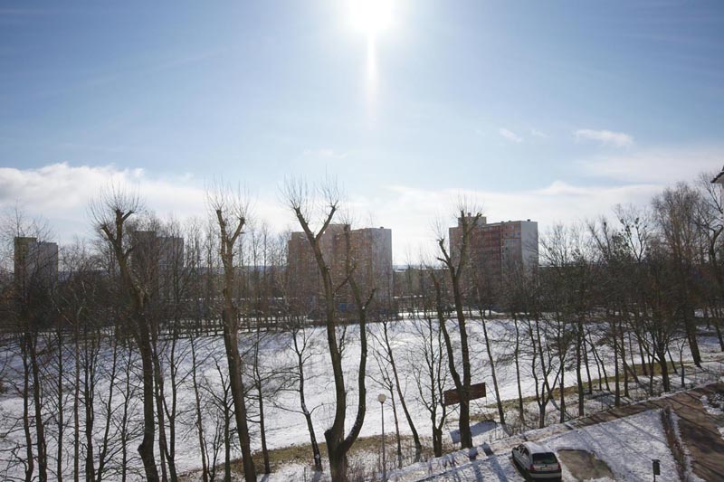

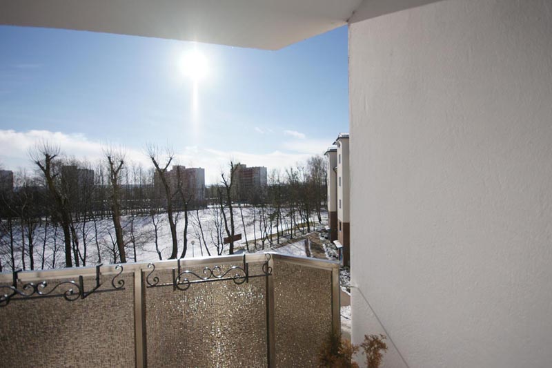

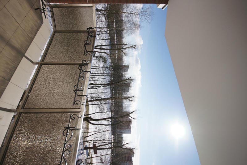

Ok, zrobione tak na szybko, sloneczko w kadrze:
PS. za kilka dni prosze szanowne wladze forum o wykasowanie zdjec, aby serwera niepotrzebnie nie zapychac.
Plik ściągnięto 6236 raz(y) 104,65 KB
Plik ściągnięto 6236 raz(y) 98,74 KB
Plik ściągnięto 6180 raz(y) 92,2 KB
Plik ściągnięto 6187 raz(y) 76,46 KB

A wracajac do tematu. Na kazdym ze zdjec slonce gdzies w kadrze jest i ani razu blikow ani niczego podobnego nie widzialem. Wiec albo Ty masz wyjatkowego pecha, albo ja mialem wyjatkowe szczescie :mrgreen:
edit: zdjecia zrobione oczywiscie bez oslony przeciwslonecznej.

Zawsze staralem sie robic tak, zeby slonce z boku. Gora, dol, lewa, prawa. Wszystkie robione na 10mm, przyslona f.4.5. Dzisiaj pada snieg, ale jak bedzie okazja o porobie na zewnatrz.
